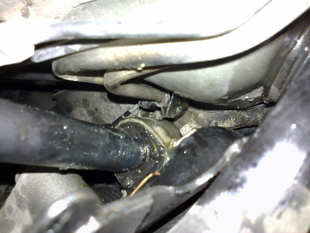

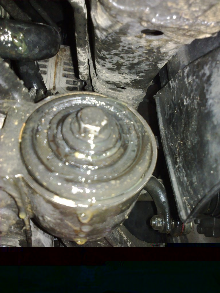

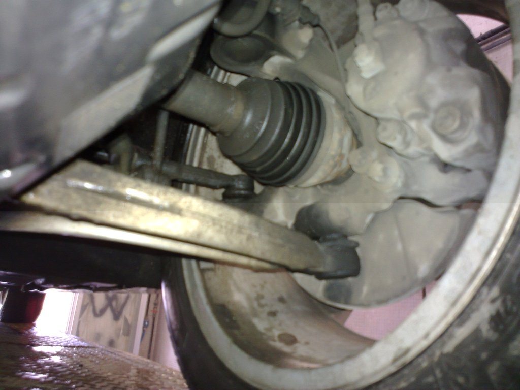

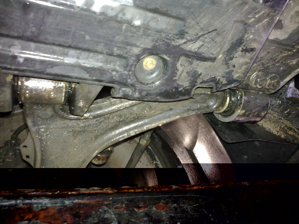

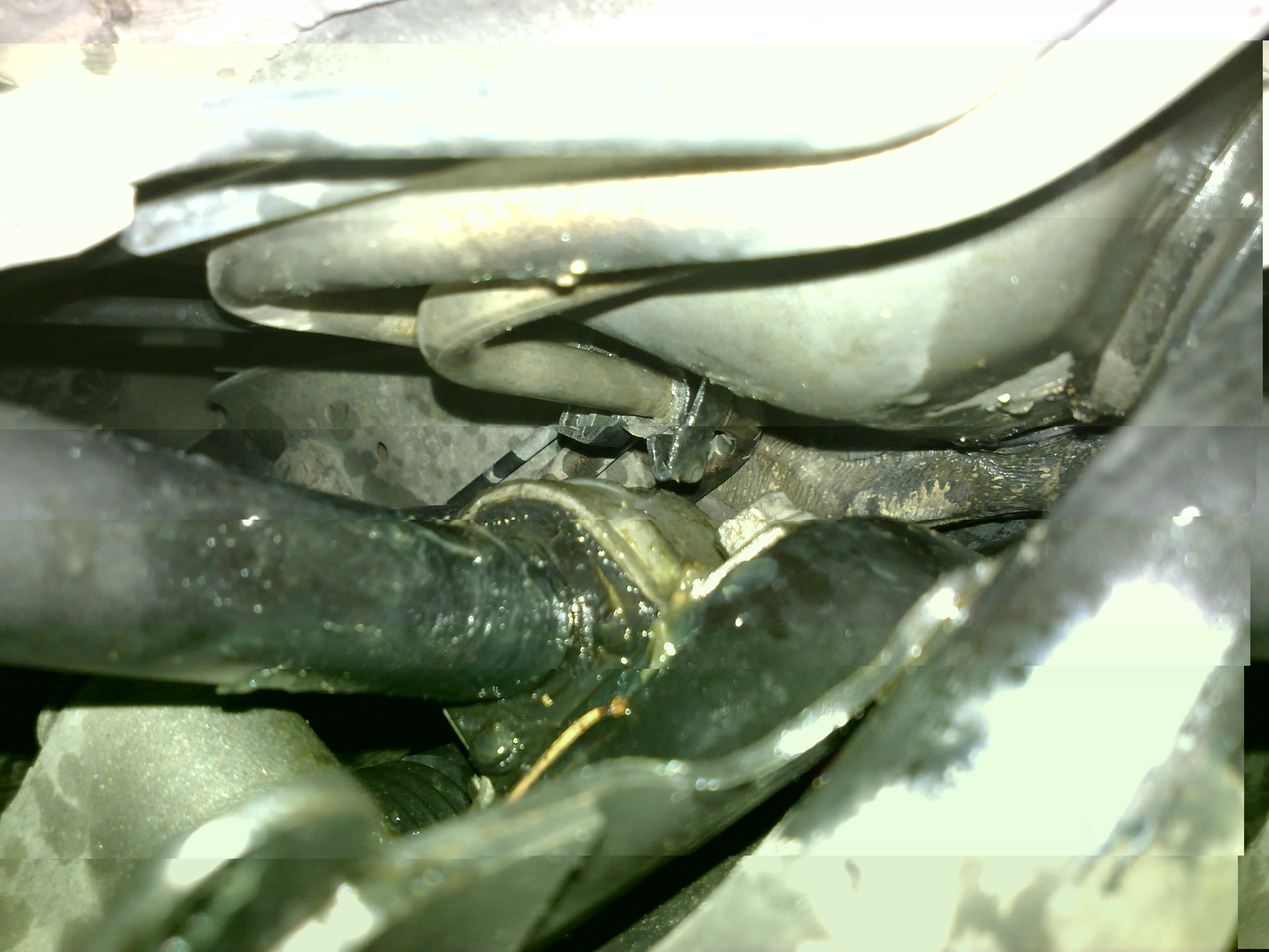

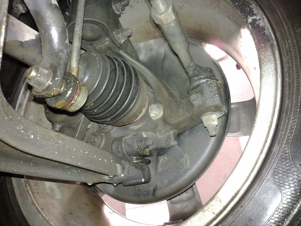

Allora vi aggiorno per quanto riguarda stamani mattina...
Ho cercato di ingrassare tutti i punti con presenza di gommini,snodi ecc che potevano procurare rumore, ed effettivamente qualche cambiamento c'è stato,adesso fa molto meno rumore,le buche si sentono un pò più dolci rispetto a prima,però una presenza di rumore di sottofondo c'è ancora.
Io mi sono fatto delle foto via via che lavoravo e vi mostro cosa e com'è fatta la macchina sotto,mi riferisco a JMP,cosi se trova qualcosa di analogo alla sua possiamo fare un confronto.
Gommino della barra stabilizzatrice
Gommini del triangolo
particolare di un gommino del triangolo
Snodi della ruota di dx (da dove proviene più rumore)
snodi della ruota di sx

Re: 9-3NG - Rumore sui dossi nella parte anteriore dell'auto
#40 Messaggio da leggere da jpm »
Le testine sferiche sono stagne quindi puoi escluderle, visto che ti basta andare sulla neve per allieviare i rumori.
L'unico particolare in comune con la mia è quello dell'ultima immagine, il gommino della barra.
Mi sembrano proprio loro i colpevoli, gli unici a potersi bagnare per strada.
Io ripeterei l'ingrassaggio dopo averli allentati, dalla foto sembrano essere più accessibili rispetto alla mia, e farei una prova su strada.
