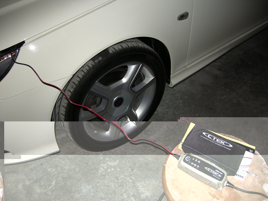

sasadj
Messaggi: 541
Località: Guidonia (Rm)
Re: Caricare la batteria auto con "smart charger"
#32 Messaggio da leggere da sasadj »
Concordo con Jean Pierre, la mia Saab è collegata sempre allo Smart charger H24,!!! :))
Le uniche volte che lo stacco è per risistemare la batteria dello scooter...
Sasa dj

#35 Messaggio da leggere da desertstorm »
Nella confezione dei ctek escono due cavi aggiuntivi:
uno ha i connettori ad occhiello, i faston
l'altro ha le due pinzette a coccodrillo
Entrambi hanno il connettore ad innesto che si collega al cavo di carica dello ctek.
Io ho montato direttamente sulla batteria quello con i faston, ho riposizionato il carter di plastica sopra la batteria lasciano fuoriuscire il connettore. Qiuindi la batteria è sempre connessa all'auto .
In questo modo devo solo tenere il cofano poggiato.
Volendo, con un po di ingegno e qualche "malattia" si potrebbe creare una presa direttamente sulla mascherina (quella di destra che è chiusa) cosi quando arrivi a casa prendi e ti attacchi direttamente senza fare altro.
Come si farebbe per un'auto elettrica :D :D :D ............ quasi quasi ci provo , potrebbe essere una figata :))
