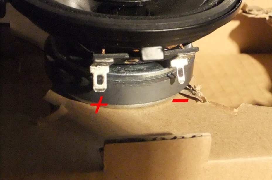

Ho chiesto all'installatore ... la polarità dell'altoparlante è identificata dalla grandezza del connettore
nello specifico il connettore più grosso è il positivo
scavando gli altoparlanti popsteriori ho visto che su quello sinistro c'erano il cavo marrone e il marrone/bianco a destra invece il verde e il verde/bianco
usando il trucchetto della pila svelatoci da jpm ho verificato la polarità dell'altoparlante e vedendo a quale connettore corrispondeva quale cavo mi pare di aver capito che quello rigato di bianco è il negativo
cmq mi ha confidato l'installatore che nell'ambito della coppia di altoparlanti il collegamento, anche se sbagliato, la cosa fondamentale è che venga fatto su entrambi nella stessa maniera
in quanto se le polarità non corrispondono fra due coppie di altoparlanti diverse è quasi impossibile accorgersene mentre, se il collegamento errato viene effettuato nell'ambito della medesima coppia gli altoparlanti suonano veramente male

Non sono pienamente d'accordo purtroppo, teoricamente il positivo delle connessioni dell'altoparlante solitamente corrisponde alla linguetta + grande oppure a quella contrassegnata da un pallino o un morsetto di colore rosso. ATTENZIONE questo non garantisce che al momento del cablaggio la polarita' + e - risulti corretta anche se avete collegato tutti i rossi con i rossi ed i neri con i neri e cosi' via, infatti è d'obbligo usare sempre il trucchetto della pila da 1.5V mi raccomando, che con una da 9V un altoparlantino da auto rischiate di "scartonarlo" .
Poi, aggiungerei che mentre fate il lavoro di testare le polarita' di cavi ed altoparlanti abbiate cura di contrassegnare ogni altoparlante e relativo cavo cui corrisponde con una etichetta scrivendo ad es. front plancia dx, portiera sx, post sx, sub, ecc. ecc. tanto per lasciare le cose in ordine ed avere le idee chiare anche a distanza di molto tempo, infatti quando andrete a rimettere le mani sul vostro impianto o ce le farete mettere da qualcun'altro non dovra' scervellarsi e non avra' bisogno di schemi di collegamento di alcun genere per risalire ai vari cavi e relativi altoparlanti.
Quando invece le polarita' non corrispondono tra due altoparlanti significa che uno dei due è in "CONTROFASE" quindi l'emissione positiva di uno (quello correttamente cablato) verra' cancellata parzialmente dall'altro che è collegato in "controfase". Se avete 4 altoparlanti di cui 2 sono in controfase i due in controfase cancelleranno parzialmente l'emissione degli altri 2 e ve ne accorgete eccome altro che...

Stagnare il filo direttamente sull'altoparlante te lo sconsilio, in quel punto il cavo diventa troppo rigido.
Se vedi il mio post in Saabpedia, io ho stagnato il connettore dell'altoparlante originale su quello nuovo.
Secondo me è la soluzione migliore, una volta segnato il positivo facendo la prova sull'originale sei a posto anche per un'altra futura sostituzione.

Difatti non capivo ... allora hai collegato il connettore che in precedenza era collegato tramite rivetto al vecchio altoparlante, al telaio del nuovo altoparlante mediante lo stagno?
E come hai fatto a collegare i poli del nuovo altoparlante con il vecchio connettore? Li hai dissaldati dal suo e saldati su quello vecchio? :@
sto facendo casino?
Re: 900NG - Istruzioni sostituzione altoparlanti
#39 Messaggio da leggere da jpm »
No no, nessun casino :)
1 - prendi il vecchio altoparlante
2 - trova la polarità con il metodo della pila, e segna + e - sul connettore ancora montato
3 - dissalda i fili che arrivano dalla bobina mobile al connettore, e togli quest'ultimo rompendone il rivetto
4 - posiziona il connettore sul nuovo altoparlante rispettando + e -
4 bis - adatta i terminali del connettore, piegandoli in modo che corrispondano ai faston del nuovo altoparlante
5 - salda il tutto con uno stagnatore di media potenza da 20-30 W
Vai tranquillo che non friggi niente :))
