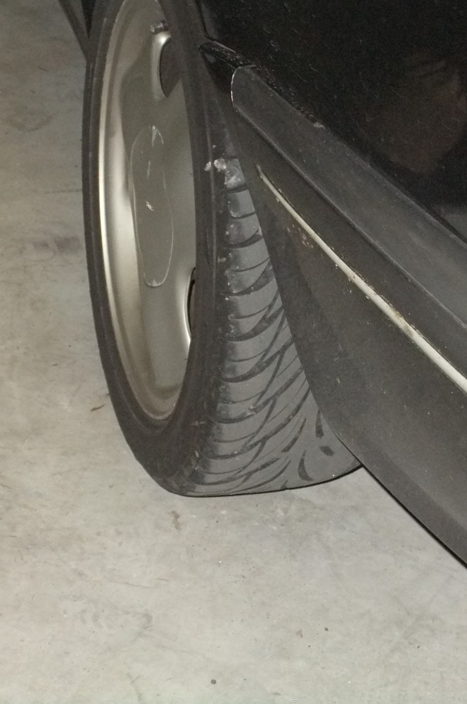

Enzolin, per te e per gli altri: non andare in giro con le gomme in quelle condizioni. Scusami e non avertene a male, ma é criminale: metti a repentaglio la tua vita e quella degli altri, per tacere del fatto che, in caso di controllo, la Polizia ti potrebbe obbligare a lasciare lì l'auto
Il fatto che si vedano le tele significa che basta un sasso o una buca per far scoppiare il pneumatico. Dato lo stato delle nostre strade, non é una ipotesi così remota

Porca vacca !!! Non ho mai visto una gomma in quello stato (spero tu abbia la macchina già dal gommista) … se il problema sono i distanziali fossi in te li toglierei immediatamente !
Re: Consumo anomalo pneumatici
Dai ragazzi, distanziali non c'entrano niente, basta demonizzarli ad ogni occasione salvo poi non avere alcuna PROVA tangibile da addurre.. sulla mia 9-3OG, che ha lo stesso ponte sospensivo della 900NG ci ho fatto 80,000km coi distanziali da 22mm cambiando 3 treni di gomme e non ho mai avuto un'usura così asimmetrica... e un treno l'ho portato praticamente Slick... ho sempre avuto usure estremamente uniformi.
Un'usura del genere non ce l'ho mai avuta nemmeno sulla Talladega, sulle quale montavo gli stessi distanziali (li ho passati da un'auto all'altra) e sulla quale il proprietario precedente montava addirittura dei distanziali da 45mm !!!!! E aveva anche l'assetto ribassato...
Inoltre essendo un ponte fisso, l'abbassamento non credo che incida sulla campanatura quanto potrebbe incidere all'anteriore con il montante McPherson visto che il mcPherson oscilla trasversalmente rispetto al verso di rotolamento delle ruote, mentre il ponte posteriore oscilla longitudinalmente, parallelamente al verso di rotolamento delle ruote.. senza considerare che allora TUTTI coloro che montano assetti ribassati, che certamente incidono sulla campanatura MOLTO più che un banalissimo distanziale, dovrebbero andare in giro tutti con le gomme nuove all'esterno e lisce all'interno.. ergo, avremmo avuto già decine di casi in questo forum o in quelli stranieri.. e invece statistiche simili si sono viste solo sui forum BMW.
Comunque Quoto Sondrio, urge sostituzione, se non sbaglio all'interno si vede la tela !

sei coraggioso a camminare con quelle gomme!!!!!
stai attento, quando meno te l'aspetti ti abbandonano e...sono guai.
per il consumo: un bravo gommista ti farà la giusta diagnosi. :)

Hai il ponte posteriore da revisionare, non so come fai ad andare in giro in quelle condizioni !

Ma Li c'è tutto sballato, e poi se piglia una buccia di banana con quelle gomme, sai dove finisce!

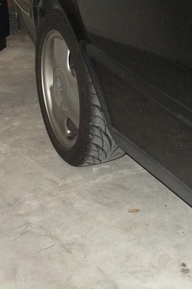

Cmq, ci tengo che sappiate che non ero consapevole di andare in giro in quelle condizioni.
Quello che vedevo normalmente nel salire e scendere dall'auto era questo:
dal davanti
da dietro
Guardando con molta attenzione si intuisce che c'è qualcosa che non va ma dando un'occhiata di sfuggita non si vede niente.
E anche guidando, l'unica cosa di cui mi ero accorto era che sul baganto aveva cominciato da un po' asculettare più del solito, cosa che ritenevo normale, dato che le gomme erano li da un bel po' e pensavo si trattasse solo della gomma indurita.
Riguardo al consumo anomalo, pensavo potesse essere stato indotto da un comportamento del telaio anomalo, a sua volta indotto dagli ammortizzatori oramai da cambiare.

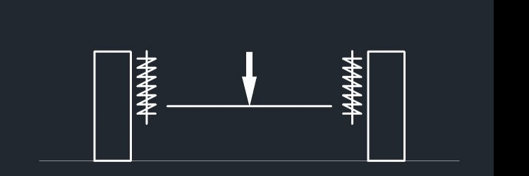

Un comprtamento tipo questo:
Considerato il fatto che la freccia aumenta con la quarta potenza della distanza fra gli appoggi e che, conseguentemente, anche i soli 4 centimetri di maggior ampiezza introdotta dai distanziali, associata alla inefficacia degli ammortizzatori, pensavo potessero aver indotto un comportamento dinamico atto a produrre il consumo anomalo.
Alla fine credo che abbia ragione Lucantropo, in quanto effettivamente (nel ricercare l'effetto di un posteriore sfuggente) guidavo con le gomme dietro a 3 atmosfere.
Forse il tutto è solo dovuto a quella pressione troppo elevata.
Cmq voglio tranquillizzare tutti quanti; nella foto si vede l'acciao delal carcasa (non la tela).
Con codice velocità W le gomme devono essere fatte veramente bene e massimamente resistenti.
Considerate che non hanno mai perso un filo di pressione;
andando aventi non sarebbero scoppiate ma semplicemnte afflosciate lentamente.
Fintanto che non monto altre gomme, non la uso.

Cmq voglio tranquillizzare tutti quanti; nella foto si vede l'acciao delal carcasa (non la tela). --> no guarda, dal punto di vista della sicurezza, la tua affermazione non consola affatto: se sono esposti i fili in acciaio (non so come sono fatte le GY, quindi non so quale parte della struttura esposta: cintura o carcassa), oltretutto si ossidano e quindi perdono le loro caratteristiche. Il battistrada minimo per legge non é solo per il grip che il disegno può dare, ma anche perché la copertura in gomma garantisce l'integrità della struttura sottostante
Con codice velocità W le gomme devono essere fatte veramente bene e massimamente resistenti. --> se in condizioni di usura normale....
Considerate che non hanno mai perso un filo di pressione; --> non dipende dalla struttura esterna, ma dal liner interno. Significa che non hai consumato quello :))
andando aventi non sarebbero scoppiate ma semplicemnte afflosciate lentamente. --> solo se ti va di c**o. Altrimenti, un sassolino che si infila tra i fili di carcassa te la fa anche scoppiare quando meno te l'aspetti.....
Non ho dubbi sulla buona fede di Enzolin, ma per deformazione professionale, sono parecchio suscettibile sul tema della sicurezza derivante dai pneumatici: quando vedo pneus in quelle condizioni, penso alla enorme quantità di morti che ogni anno ci tocca contare perché é stata trascurata la corretta manutenzione delle gomme.
Montate qualsiasi gomme volete, comprese le cinesi, ma ricordatevi che un pessimo prodotto in buone condizioni é sempre e comunque meglio di un Michelin/GY/Conti/Pirelli..... sgarruppato in questo modo
NE VA DELLA PELLE VOSTRA, DEI VOSTRI FAMIGLIARI E DI TERZE PERSONE CHE NON C'ENTRANO NULLA!!!

Magari non c'entra con questo consumo anomalo delle gomme... ma vi ricordo che il ponte posteriore (tutto!) delle 900NG tendeva a flettere sotto sforzo, infatti Abbott (che cura molto l'assetto e le Saab le ha anche fatte correre nel BTCC) vende un ponte "improved" (quello che ha Pietro7).
Oltre ad ammortizzatori, barre e tutto il solito, fai dare un'occhiata all'intero sistema posteriore, che è di acciaio stampato, magari c'è qualcosa che non va. O forse la tua guida sollecita il ponte posteriore come dei turni in pista >:] e fa flettere il tutto...

pensate a come può tenere "chiusa" la geometria del posteriore! Impedendo proprio la flessione evidenziata nel disegno postato più sopra.
