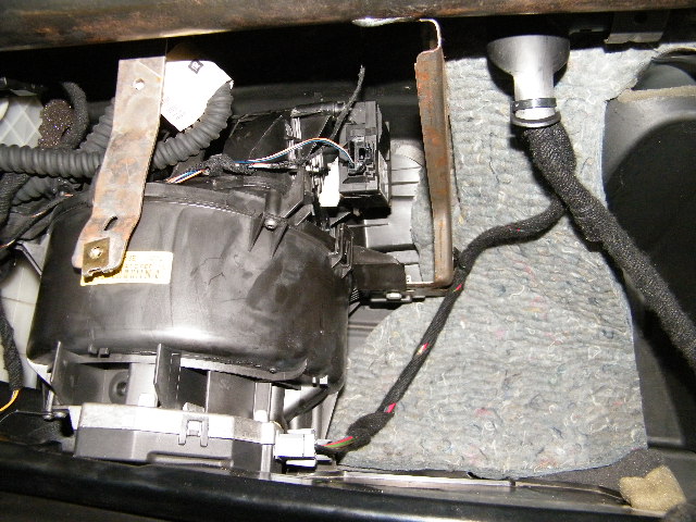

Missione compiuta!
- DSCF1106.JPG (139.59 KiB) Visto 8515 volte
