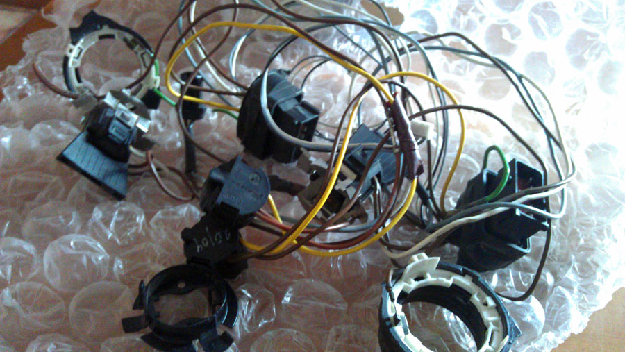

- Gho57
- Messaggi: 2207
Re: 9-3NG 2.2Tid - Scarico centrale rumoroso
Il primo pezzo è arrivato dalla Polonia, velocissimi!
Ora sto aspettando i gommini da Skandix in arrivo dalla Germania, secondo il tracking sono a San Giovanni Lupatoto (VR) (IT)
(HUB-Durchlauf
Speriamo arrivi anche sto c***o di fermo per le lampade c***o, son già passate 2 settimane quasi.
(HUB-Durchlauf
- IMAG0651.jpg (178.36 KiB) Visto 584 volte

- Gho57
- Messaggi: 2207
FINALMENTE E' ARRIVATO TUTTO QUANTO!!
I gommini della barra stabilizzatrice dalla Germania:
E dal paese di sua maestà britannica i cablaggi interi dei fari con il supporto che stavo aspettando da settimane!! Domani mattina posso prendere appuntamento per la revisione! ( anzi sono 2, uno lo tengo di scorta!! )
- IMAG0657.jpg (159.92 KiB) Visto 563 volte
