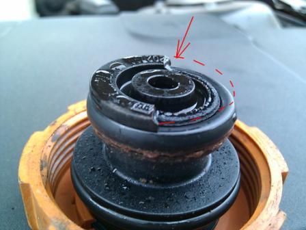

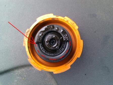

Ho ritrovato le foto del tappo di mi..chele:
tappo 2.jpg (20.31 KiB) Visto 421 volte
Inoltre, proprio per sottolineare l'importanza di controllare e sostituire i tappi presenti nel motore, voglio ricordare che:

vinsempre ha scritto: Ma, al di là di questo, la condizione necessaria è che il tappo non tenga più la pressione raggiunta in quel momento per liberare la strada del liquido verso il tubicino.
Ecco, è quello che ho detto anch'io. Luca tu puoi metterla anche sottosopra l'auto, ma se lo sfiato non da via libera per eccesso di pressione l'acqua non esce.
Allora quello che ipotizziamo sia successo a Francesco è che si sono verificate DUE condizioni:
A) che la pressione è aumentata al punto di aprire lo sfiato
B) contemporaneamente l'auto era inclinata al punto giusto da permettere il travaso NON SOLO del vapore ma anche di un po del liquido.
Ma la condizione scatenante è stato (nel caso) l'aumento di pressione nel circuito (provocato da un maggiore sforzo della vettura) che ha aperto il "rubinetto"
