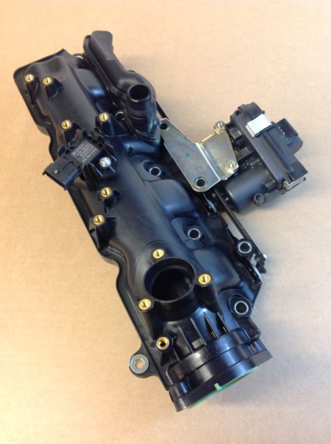

Il codice e' 55231588 sapete se e' quello modificato o no?

Si e' quello giusto.andreaaero ha scritto:Il codice e' 55231588 sapete se e' quello modificato o no?

a me due anni fa hanno montato questo, avevo fatto una foto prima di montarlo, è il modificato ?

Quello e' del 150CV,ed e' l'unico disponibile,non ci sono modifiche su quel collettore.dpn ha scritto:a me due anni fa hanno montato questo, avevo fatto una foto prima di montarlo, è il modificato ?
Per modificato intendevo quello in plastica del 180CV.
