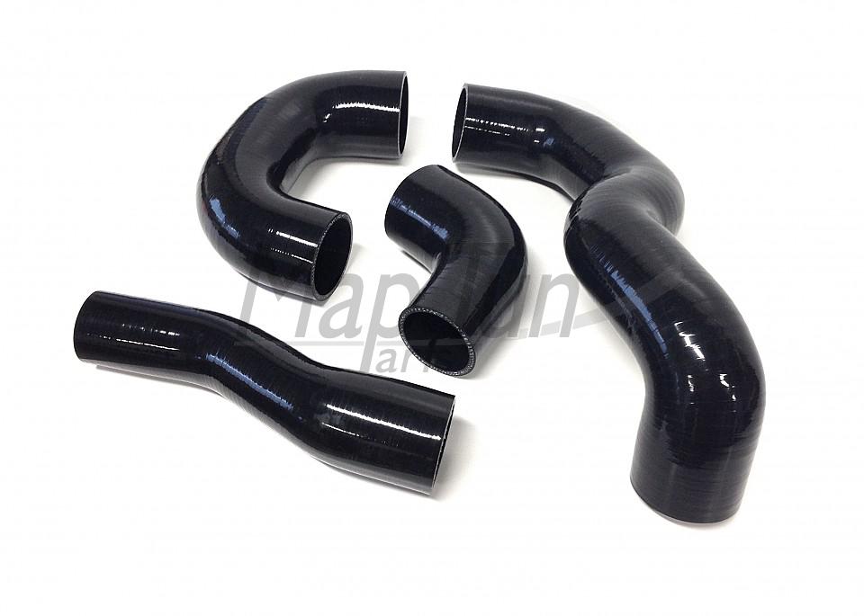

Ordinato oggi il kit completo di tubi al silicone della maptun.
appena mi arrivano metto foto e opinione.

ottimo, ne ho curiosità.
quanto li hai pagati complessivamente?

pagati per il kit 188,47..
appena arrivano foto

tubi arrivati ieri pomeriggio.
li ho montati io oggi tempo circa 3 ore e mezza .
sono riuscito a smontarli e rimontarli togliendo solo la parte in plastisca piccola del sottoscocca (quella piccolina davanti a quella per il cambio olio).
metto alcune foto .
se qualcuno vuole chiedere qualcosa si accomodi..........
metto alcune foto .

Bello davvero....sembrano..resinati ( per la lucentezza )...complimenti...
Quello con restringimento.....mi sai dire la misura interne/esterna....e dove andrebbe ( se hai foto

Ogni tubo ha una parte piu stretta e una piu larga tutte misure diverse....si sono divertiti in po nelle misure..Sea9-3 ha scritto:Bello davvero....sembrano..resinati ( per la lucentezza )...complimenti...
Quello con restringimento.....mi sai dire la misura interne/esterna....e dove andrebbe ( se hai foto)
quello che dici te parte dal lato sinistro del motore(dalla turbina) e arriva fino a sotto dove c'e' una curva in ferro che si allaccia con un altro tubo all intercooler.
Le misure non me le ricordo te le daro'....

Si sono davvero belli e fanno il loro dovere
peccato che quando apri il cofano se ne veda solo uno....
non potevano montarli di serie??????

- Messaggi: 13824
Re: 9-3NG 1.9TTid - Manicotto IC Aspirazione in acciaio
Altrimenti come potevano chiederti 200 euri di pezzi?
Ma il problema non è quello, bensì che gli aftermarket ci abbiano messo tutti questi anni prima di farli!
