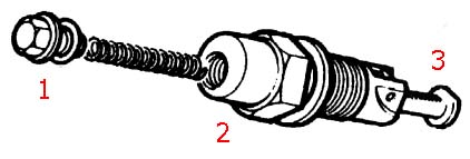

Come si fa controllarlo dal tendicatena? cosa bisogna smontare? Mi sembrava di aver visto dei tutorial ma non mi ricordo più dove...

Io avevo postato una fotografia del tendicatena, ma non la procedura :sorry:
Ecco com'è fatto:
- Togli la vite piccola (1) ed estrai la molla (attento a non perdere il piccolo inserto di plastica all'interno di essa).
- Togli l'intero corpo (2) con la chiave grossa.
- Misura di quanto sporge il pistoncino (3).
Qualcuno dice che al massimo deve sporgere 11 mm mentre altri parlano di 15 mm (il mio è ben oltre... da migliaia di km).
Per rimontare fai esattamente il contrario
- Prima il corpo grosso.
- Poi la molla e la vite piccola.

Dal controllo è apparso che il tendicatena è uscito di 13mm (in 266k km). Non si sentono rumori di catena all'avviamento a freddo e quindi NON TOCCO NIENTE.

Re: [9-5 OG, B205] TAK! penso sia saltata la puleggia motore
#27 Messaggio da leggere da jpm »
Io sono ancora in quella situazione :dealer:
il motore diventa un po' rumoroso quando l'olio ha circa un anno, specialmente le punterie, ma tutto si calma appena faccio il tagliando.
Se tu non senti niente nemmeno a freddo, fai STRABENE a non toccare niente.
