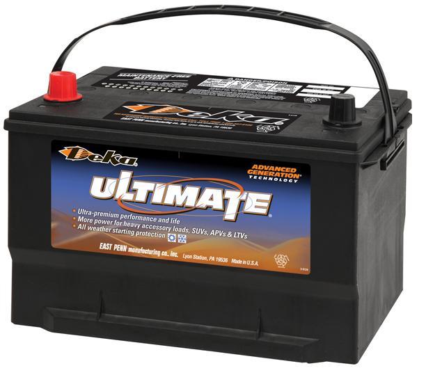

Io è da due anni che non lo uso più perché ci ho messo questa qui sotto.
Ha 1000A di spunto e quando metto in moto il Tid in inverno a freddo di mattina si sentono tutte e non immagini la soddisfazione>:] .
Naturalmente essendo una batteria made in USA non ha le dimensioni standard.
Perciò ho dovuto svitare e levare il fermo originale e bloccarla nel cassetto con delle zeppe di plastica :[ .
Inoltre essendo più alta di qualche centimetro delle batterie "nostrane" ho dovuto un po riadattare l'aggancio del coperchio :[ .
Ma ho fatto tutto in maniera completamente reversibile :)) .

Lucantropo ha scritto:Non voglio neanche sapere quanto costa.. :D
Più o meno quanto due batterie da supermercato da 70 Ah :$
Se non ricordo male 150€ da un negozio specializzato in batterie di tutti i generi qua dalle mie parti.
Sicuramente se mi dura quanto una normale batteria non la ricompro uguale, ma ci metto una di quelle tradizionali con i tappini
e ogni tanto gli rifaccio il livello con l'acqua distillata :guilty: .
