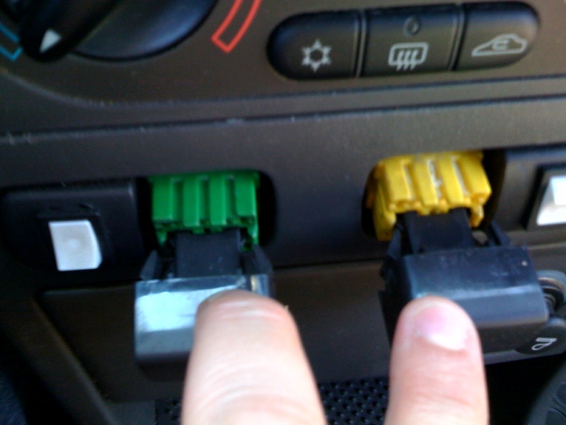

Ciao Luk, sei sicuro di aver guardato bene dietro la plancia? io quando ho fatto la modifica per l'ingresso aux ho sacrificato i pulsanti vuoti del riscaldamento e dietro ad ognuno c'era il cablaggio attaccato al pulsante vuoto. blu da una parte e giallo dall'altra.
forse uno dei due si e' staccato dal pulsante vuoto e non lo vedi.
ah, e ho i 2 connettori volanti relativi sotto ai sedili.
ciao
claudio

cibonga75
Messaggi: 26
Iscritto il: mercoledì 3 settembre 2008, 16:26
Re: Riscaldamento sedili già predisposto o no?
#37 Messaggio da leggere da cibonga75 »
Luca, questo e' quello che ho dietro ai pulsanti sulla mia (sotto i sedili devo ancora farla)

cibonga75 ha scritto:Luca, questo e' quello che ho dietro ai pulsanti sulla mia (sotto i sedili devo ancora farla)
:O :O :O :@ :@ :@ :terryfyed: :terryfyed:
E da dove saltano fuori?!?!?!?!?!??!
Sono uguali a quelli dei fendinebbia/retronebbia, quindi si potrebbe anche fare la prova con quei pulsanti....
Peccato che nemmeno sulla mia non ci sono ! :( a quanto pare ci manca completamente il cablaggio, a meno che non siano finiti chissà dove.. però dovrebbero esserci sotto ai sedili, e invece non ci sono nemmeno li.. quindi direi zero..
