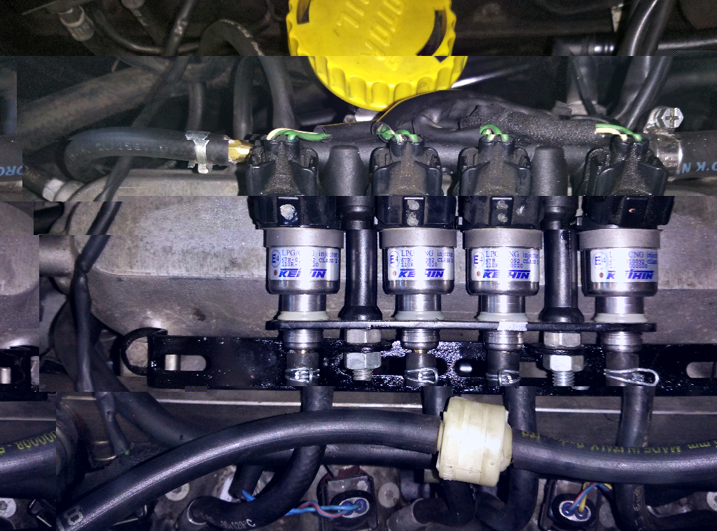

Finalmente c'è stato tempo e modo di installare gli iniettori GPL Keihin marroni (da 100cc).
Adeguato anche altro dell'impianto a gas; rifatti alcuni condotti per ridurre la lunghezza dei tubi, sostituito il polmone che avevo messo qualche mese fa (al posto di quello da 1,5 bar ne ho uno da 1,7), messo altra tipologia di filtro....
Fatto un centinaio di km, ora a GPL va esattamente come a benzina anche ad alti regimi
