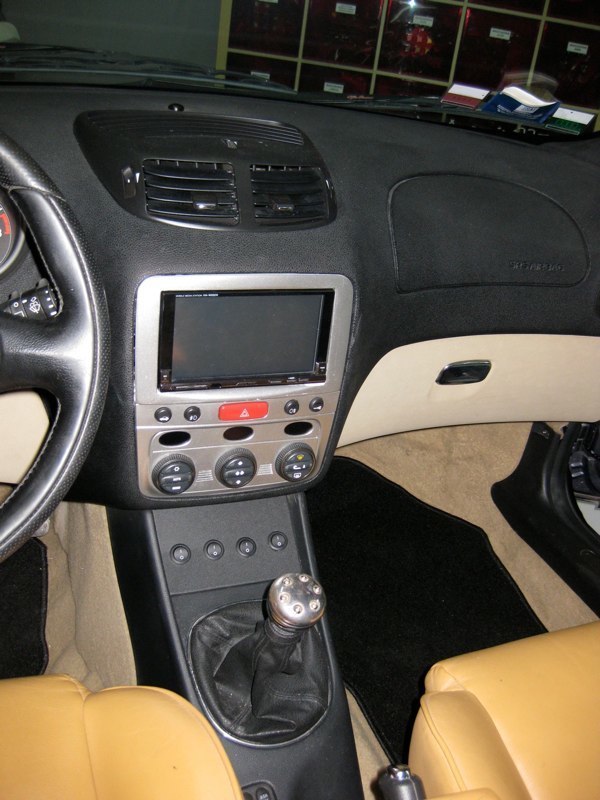

Scusate, capisco lo spirito da purista ed il "non rovinare l'estetica della plancia" ma cosa ne pensate di un'applicazione del genere?!?
http://www.officineaudio.com/Lavori/Pag ... 147.html#3
non mi sembra che l'estetica sia cambiata molto, eppure la qualità audio/video ne ha tratto i suoi benefici!!!

Non è male, infatti un pensierino ce l'avevo fatto.
Però per adesso che sono senza soldi preferisco tenermi la mia autoradio antiquata
anche perchè ho tutto l'impianto originale con le casse aggiuntive nelle portiere e l'amplificatore originale.
Magari tra un anno mi deciderò a mettere un'altra autoradio (magari con navigatore incorporato
) però mi devo informare bene sullo spazio... c'è gente che per montare una 2 DIN ha dovuto limare qualcosa...

mettere una cosa del genere su una cabrio è un rischio notevole. Io non riuscirei a lasciarla parcheggiata senza stare in pensiero (un taglio nella capote significa 2000 euro di danni..non è come un finestrino..)

Riguardo ai furti mi preoccuperei poco, sul cruscotto della saab si nota poco, anche per l'attinenza dei colori, e poi l'installazione professionale non lascia spazio al furto "veloce" c'è da combattere e molti "spadini" lo sanno...
Per quanto riguarda i prezzi, un impianto del genere ti costerebbe meno di 1.000 € per un doppio DIN / DVD / MP3 + Navigatore, tutto touch screen (alpine è meglio....
P.S.: si sulle nostre bisogna "limare" un po' il vano...

Occhio ragazzi alla posizione del monitor: guidando verrebbe "impallato" dal volante, per vederlo libero bisognerebbe spostare la testa! Non so fino a che punto sia funzionale installare un monitor 2 DIN al posto dell'autoradio originale....valutate bene.....

Con un din con monitor estraibile si vede senza problemi ...
