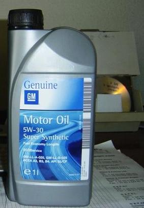

#56 Messaggio da leggere da vinsempre »
Questo è lo 5w30 GM, che metterai se scegli questa gradazione con più basso range:
GM 5w30.JPG (17.83 KiB) Visto 4698 volte
Mentre questo è il mobil1 con gradazione 5w30:
http://www.mobil1.it/cms/Mobil-1-Formula-ESP-5W-30.aspx
e, come vedi, di GM-LL-A025 non c'è neanche lontanamente l'ombra.......
