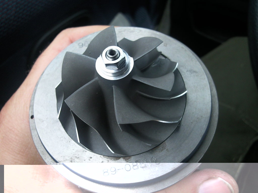

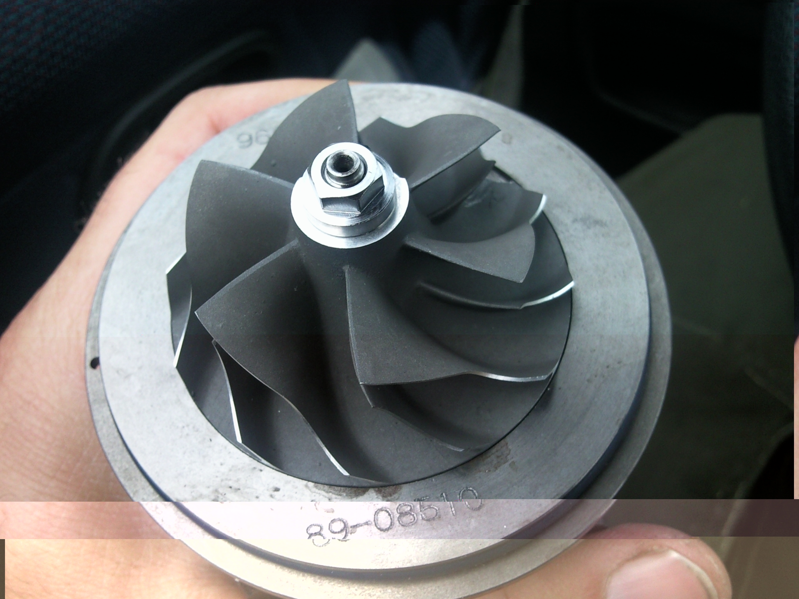

#56 Messaggio da leggere da viggen »
MR 19T!!!!!!!!!!!!!!!!!!!!!!!!!!!!!!!!!!!!!!!!!!!!!!!!!!!!!! >:] >:] >:]
Re: HO SPACCATO LA TURBINA AL VIGGEN !!!!!
#57 Messaggio da leggere da Lucantropo »
Evviva !!! ciò che non lo uccide lo fortifica !!!!! >:] >:]
viggen
Messaggi: 2962
Località: Roma (LAZIO)
#58 Messaggio da leggere da viggen »

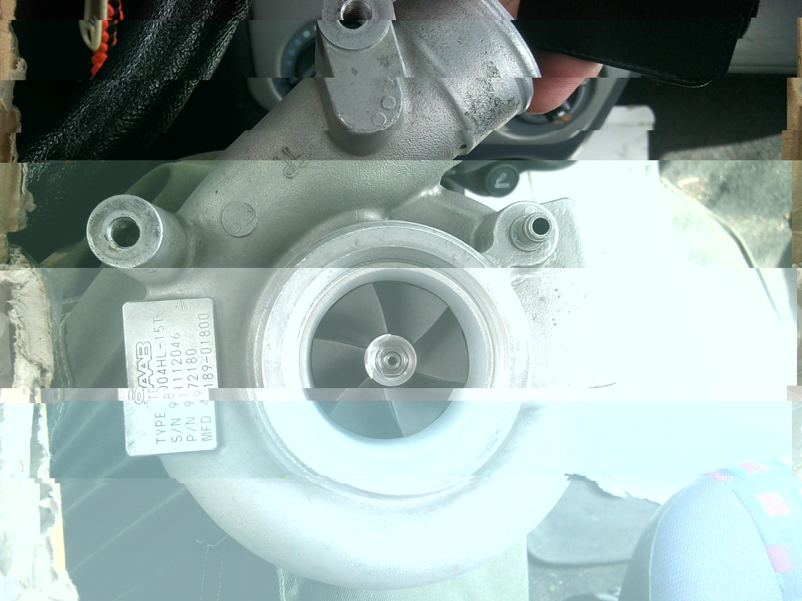

lo poi di forte!!!ma nn hai visto quanto è grossa sta girante!!!!!!!!!!!!!!!!!!
#59 Messaggio da leggere da jpm »
Se è una 19T, perché c'è scritto 15T?
viggen
Messaggi: 2962
#60 Messaggio da leggere da viggen »
perchè la chiocciola è quella originale debitamente lavorata alla rettifica!!!!!provare per credere!!!!
