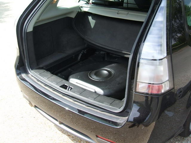

Mi hai fatto la foto della tua ciambella ?!?!
- Messaggi: 15695
Re: 9-3NG 2.8v6 TurboX - Impianto GPL ?
Ti basta questa?
- saab-93-TurboX-V6-14_resize.jpg (58.08 KiB) Visto 2224 volte
- Messaggi: 12127
Da quanti Litri è ? Vins eccola mi ricordavo una TurboX con il GPL . Se hai foto del vano motore postale grazie ! Magari anche un link della discussione se le hai trovate in qualche forum
