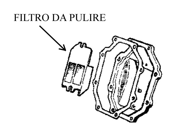

Non c'è qualche coperchio da smontare sotto il differenziale, per lavorare comodamente sul banco?
Re: C900 - Aiuto, macchia d'olio!
#59 Messaggio da leggere da saaBruno »
jpm ha scritto:Non c'è qualche coperchio da smontare sotto il differenziale, per lavorare comodamente sul banco?
cè un carterino laterale, mi sembra non ci sia altro
#60 Messaggio da leggere da jpm »
Cavolo, hai detto niente!
Assomiglia a questo?
coppa differenziale saab 900.jpg (45.27 KiB) Visto 1561 volte
Non è un semplice carter, ma una vera e propria coppa dell'olio con tanto di filtro!
Probabilmente i meccanici Saab smontano il carter per svuotarlo dall'olio e, visto che ci sono , puliscono filtro e pescaggio come si fa con la coppa dell'olio motore!
