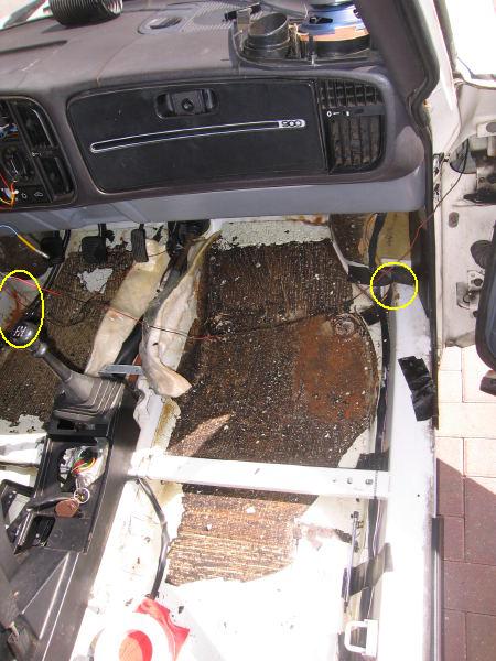

AGGIORNAMENTO!!!!
Allora......stanotte pioveva....e stamattina ho trovato un pò d'acqua! :terryfyed:
Fortunatamente, con il prezioso supporto di marcofinnista (GRAZIE!) che ha allungato a casa mia dopo un caffè che abbiam preso con mattomatte, ho fatto delle prove.
Io ero chiuso in auto con una torcia, e lui da fuori mi tirava copiosamente l'acqua con una bottiglia in tutte le guarnizioni!!
Alla fine ECCOLA!!!!!!!!! :vilain: :vilain: :vilain:
Ho capito da dove arriva l'acqua (o meglio, speriamo di non sbagliarmi....a sto punto meglio andarci coi piedi di piombo... :eyeroll: )

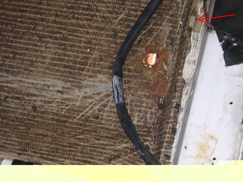

La mostrina che tiene ferma sulla parete verticale la moquette, ha tre viti: buttandoci l'acqua (senza mostrina e senza vite) si vede chiaramente che nel buco più in basso ne scorre parecchia, e da li ne entra!
Considerate che senza la vite entra, ma a maggior ragione la vite "invita" l'acqua che sbattendo su di essa si infiltra più facilmente inzuppando la moquette laterale e scorrendo verso il basso!
Tutto ciò infatti è anche compatibile con l'alone d'acqua che ho trovato oggi sulla moquette verticale: appunto (vedi foto) attorno all'allogiamento della vite si vede che la moquette è bagnata (ho messo dei segni rossi per capirci, a destra è più "scuro"):
Ecco i fori delle viti incriminati (tappati provvisoriamente con del nastro):
Da quello più in basso SICURAMENTE da entrambi i lati entra l'acqua!!!!
Ho tappato anche due fori nella cerniera dello sportello (sempre provvisoriamente con del nastro) poichè da lì acqua ne entra abbastanza e non fa altro che scorrere lungo il "muro" ove ci sono i fori delle viti (quindi meglio "prevenire" almeno in parte):
Ora ho cosparso tutto con abbondante borotalco, che dovrebbe segnare la strada dell'acqua se dovesse di nuovo entrare......
Con questa configurazione ho fatto molteplici prove, tutte con esito positivo :bigsmile: NIENTE PIU' ACQUA!
...............ora aspetto un bell'acquazzone, per la definitiva prova............

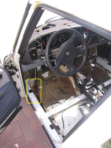

Però.......però.........dal lato passeggero c'era ancora acqua!! :furios:
Ecco da dove è venuta:
e' uno dei due buchi (che ho postato prima) già in preventivo di chiudere, che si affacciano nel longherone orizzontale (dove evidentemente scorre l'acqua) e che si sono "scoperchiati" dalla guaina protettiva.
C'era il segno ancora fresco del rivoletto d'acqua che scendeva di là! :evilgrin:
Asciugato tutto, e nastrato al volo in attesa di chuisura definitiva :pirate:

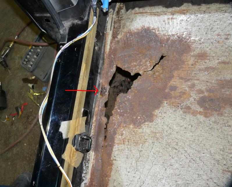

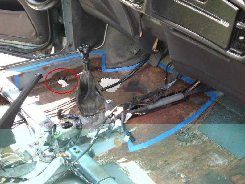

[1) l'acqua entra dalle viti che tengono la mostrina laterale a fianco alla porta (e su questo HO VERIFICATO!)
2) l'acqua entra dai quei 4 maledetti buchi che sono nel pianale, di lato, attaccati al longherone! (e qui gli esami di cui parlavo prima........)

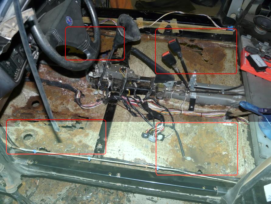

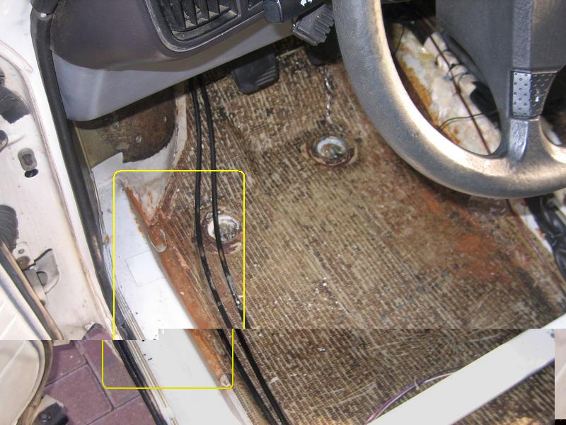

A conferma delle mie due tesi.......fra le altre foto che ho visto nei link che ho postato (che, ripeto, consiglio di leggere), alcune hanno suscitato la mia attenzione.....e riporto (ed evidenzio):
Qui si vede bene come le zone più colpite siano quelle da dove scola l'acqua che entra dalle viti delle mostrine laterali

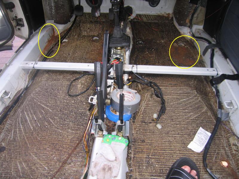

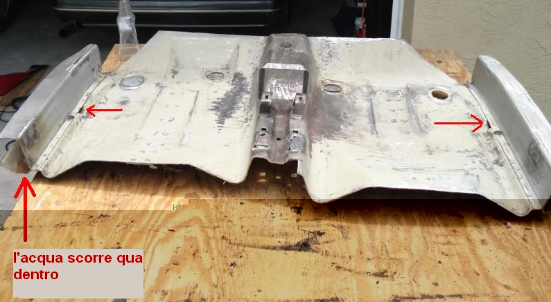

Qui invece si vede bene dove il danno è avvenuto attorno ai maledetti fori nei longherono (MA POI A CHE CAPPERO SERVONO????

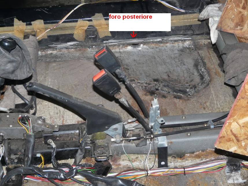

Ecco i fori ANTERIORI (e ci sono anche dietro)

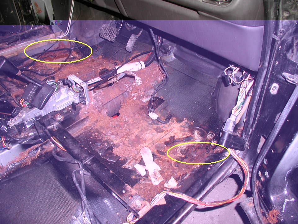

Ecco le EVIDENTI zone in prossimità dei 4 buchi!
click 19.JPG (111.8 KiB) Visto 2006 volte
Appena possibile devo capire per bene QUANTO sfogano quei buchi!
Secondo me, è controproducente tenerli aperti perchè prima o poi riversano l'acqua che scorre dentro al longherone orizzontale (proveniente dal longherone verticale, proprio dove vi sono le viti incriminate di cui vi ho già detto).
E' evidente che, seppur vi siano degli scoli predisposti nella parte inferiore, questi non siano in grado di espellere tutta l'acqua in determinate situazioni (vuoi perchè si otturano col tempo, vuoi per la quantità quando piove forte visto che sono delle piccole "cannucce" :x ).
