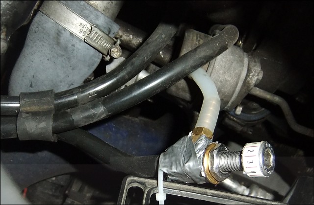

Indubbiamente i 28 euri meglio spesi degli ultimi tempi (quantomeno in campo motoristico). :))
Ho tappato il forellino con lo scotch (volevo piantargli dentro un autofilettante ma non ho trovato quello adeguato).
Regolazione sommaria con il manometro della pompa della bici; bisogna stare molto bassi perchè il picco di pressione non avviene all'apertura della valvola ma un po' dopo, anche in funzione della quantità di aria che le viene spinta dentro e quella non la si indovina facilmente a priori.
Otto centimetri di tubo di silicone e via, il gioco è fatto.
Montata così com'era arrivava spesso al taglio di corrente.
Svitato un giro completo e il taglio non arrivava più.
Riavvitato mezzo giro ed ore è ok.
Ora il cut off arriva solo in terza (mi pare intorno ai 3000 giri) ma solo e soltanto in salita.
E' molto bello vedere la lancetta entrare nel rosso in tutte le marce!!!
:8 :beer:
Seguiranno a breve (almeno spero) foto e filmatino.
Poi per completare l'operazione credo sia necessario trovare una mappa che faccia arrivare nei cilindri una quantità di carburante adeguata all'aumentata quantità di comburente! :beer:
E magari, aumentare un pelettino il precarico della molla della valvola bypass.
Quella originale la si può smontare???
p.s. il meccanico che l'ha visto mi ha detto che è una comunissima valvola di regolazion pressione e che (senza farsela spedire dall'Regno Unito, si poteva comprarla per pochi erui in qualsiasi negozio di componenti pneumatiche.
:eyeroll:

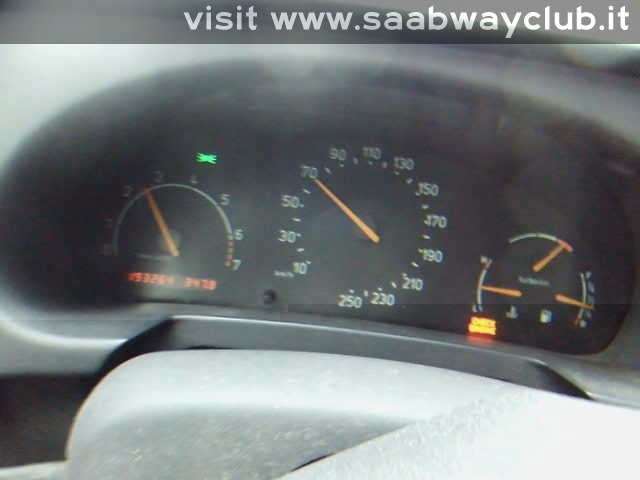

Una cosa tipo così ma si sa. il T5 è meteoropatico:
Nella terza accelerata, in terza marcia, sono andato cauto per via del cut off, nella quarta ho spinto di più.
Qui il fotogramma prima del cut off (di un altro video).
E infine qui, un'altra sequenza di marce, senza spingere al massimo.
Sono due anni e mezzo che uso questa macchina e solo adesso riesco a vedere la lancetta del turbo arrivare in zona rossa in tutte le marce e soprattuto ad avere una SAAB che va come una SAAB deve andare!
:beer: :beer: :beer:

In relazione al buchetto sul dorso dell'attrezzo ho chiesto lumi a chi lo vende e mi han risposto:
"The small hole on the back of the ‘T’ section is essential to stop the waste gate actuator jamming open after it receives a pressure signal to open. It basically allows the waste gate actuator and pipe work to it to de-pressurise, hence allowing it to return to its original position – vital for good response times!"
Ovvero che serve a far chiudere la valvola in fretta.
Proverò!
enzolin
Messaggi: 1933
Località: Rovereto
Re: Modifica attuatore wastegate - per Saab Turbo.
#51 Messaggio da leggere da enzolin »
Oh signori, dovete credermi....
Soprattutto per chi come me non ha ancora rimappato, questo attrezzo è una figata.
Dopo le rassicurazioni avute dal venditore ho ristappato il forellino.
In più ho regolato nuovamente la molla della valvola aumentando la pressione.
Se spingo il pedale a fondo raggiunge facilmente il cut off ma, facendo attenzione, essendo cauti sul pedale intorno ai 2-3000 e spingendo solo sugli alti regimi quest'auto è diventata una goduria.
Stanotte rientrando con il fresco sentivo solo sibili e, con la strada deserta, fra un tornante e l'altro, una rotatoria e l'altra, mi sembrava proprio di volare.

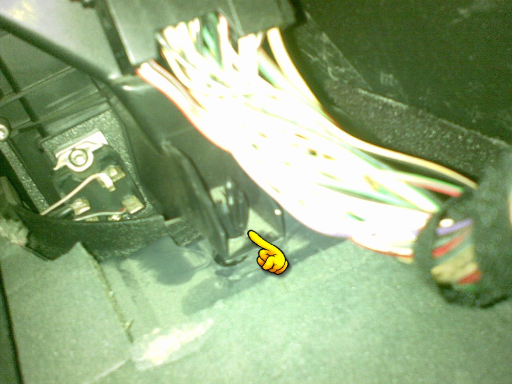

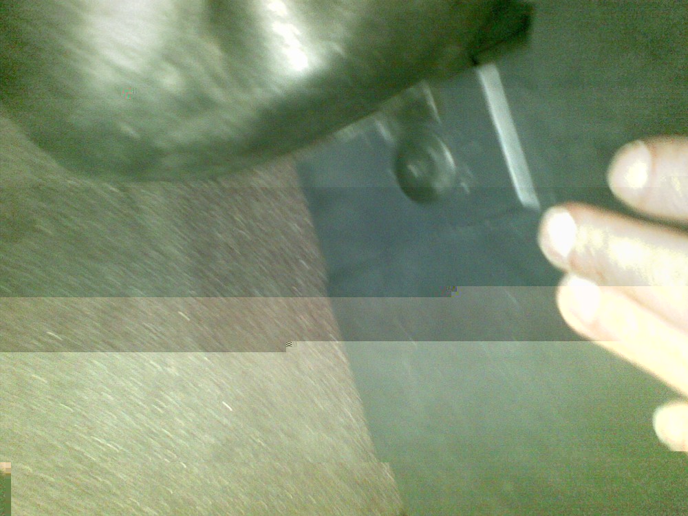

Non una, due foto! :))
Esterno:
Interno:
C'è solo sulla mia auto?
p.s. è off topic ma magari poi un moderatore provvederà a tagliare e fare un nuovo topic nella sezione tutorials
Messaggi: 14898
#57 Messaggio da leggere da marcofinnista »
Puoi farla + grande l'inquadratura che non capisco in che punto sta
enzolin
Messaggi: 1933
Località: Rovereto
#58 Messaggio da leggere da enzolin »
E' del '95 ma non è cabrio. (E' quella nera sulla sinistra nella foto in firma)
Quella maledetta borchia si trova nell'angolo in fondo a sinistra.
Per meglio dire, se sei seduto al posto del passeggero l'esterno della borchia è sopra il tuo piede sinistro;
la prima foro è stata scattata da sotto in su.
la 2ª foto è stata scattata infilando il telefonino sotto il cruscotto e sopra il cassettino completamente svitato.
(spero di essermi spiegato). :sorry:
900NG Cabrio 2.0 SE Turbo 1997 (B204L) :l 9-5 1998 (B205E)
...se laora e se fadiga per la SAAB e per la ....
Messaggi: 14898
#59 Messaggio da leggere da marcofinnista »
Quello della prima foto è un perno a pressione quindi devi estrarlo forzandolo con un cacciavite o qualcosa di piatto, il secondo dovrebbe svitarsi con 1/4 di giro afferrando la testa con delle pinze a punta lunga e curva
P.S. Se mandi la centralina a rimappare ricordati di fornirgli il numero di codice della tua cioè di quella che è montata sulla macchina .
enzolin
Messaggi: 1933
Località: Rovereto
#60 Messaggio da leggere da enzolin »
E' lo stesso oggetto visto da sotto e da sopra.
Niente quarti di giro, in sezione è tondo con quattro lamelle intorno e anche il foro nel quale viene infilato è tondo.
Ho provato a far leva con il cacciavite ma non sono riuscito in quanto tendeva a sgusciar via;
e poi avevo paura di rompere nel qualcaso mi sarebbe toccato andare in giro con il bauletto a penzoloni.
