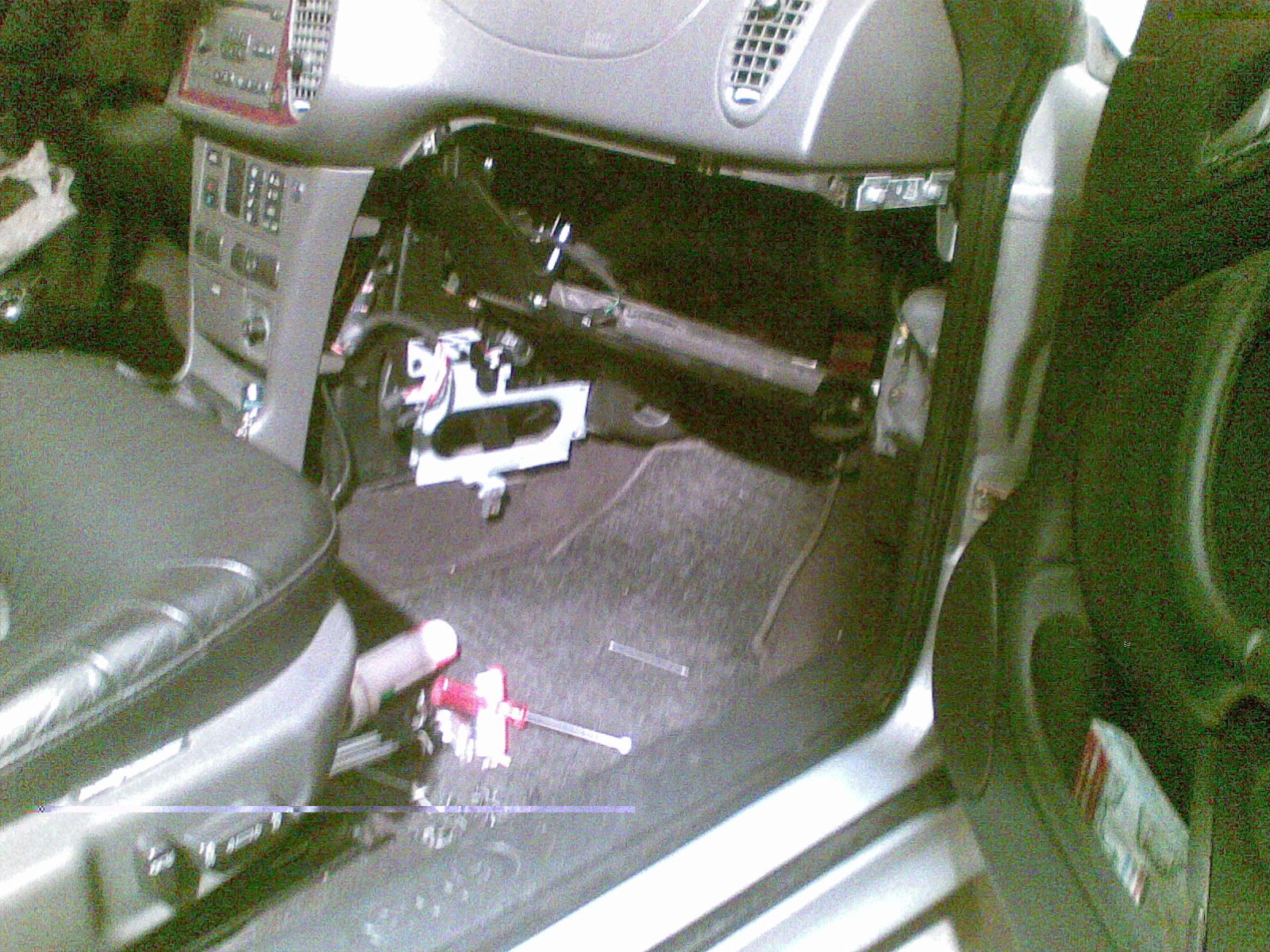

Comunque io ho questo vago ricordo di qualcosa ce avevo fra le mani tempo fa con un fusibile identico a quelli che abbiamo sulle nostre auto montato sopra, se non sbaglio di colore verde.... mi sa che oggi, visto che piove, coglierò l'occasione per scndere e rismontare di nuovo il pannello che lo copre.... :fuck: :fuck:
Chissà se si riesce a tirare giù senza smontare anche il portaoggetti.. non ricordo se siano imbullonati insieme oppure no... :eyeroll:

Per accedere all'amplificatore bisogna necessariamente togliere il portaoggetti. A memoria, non c'è nessun fusibile!

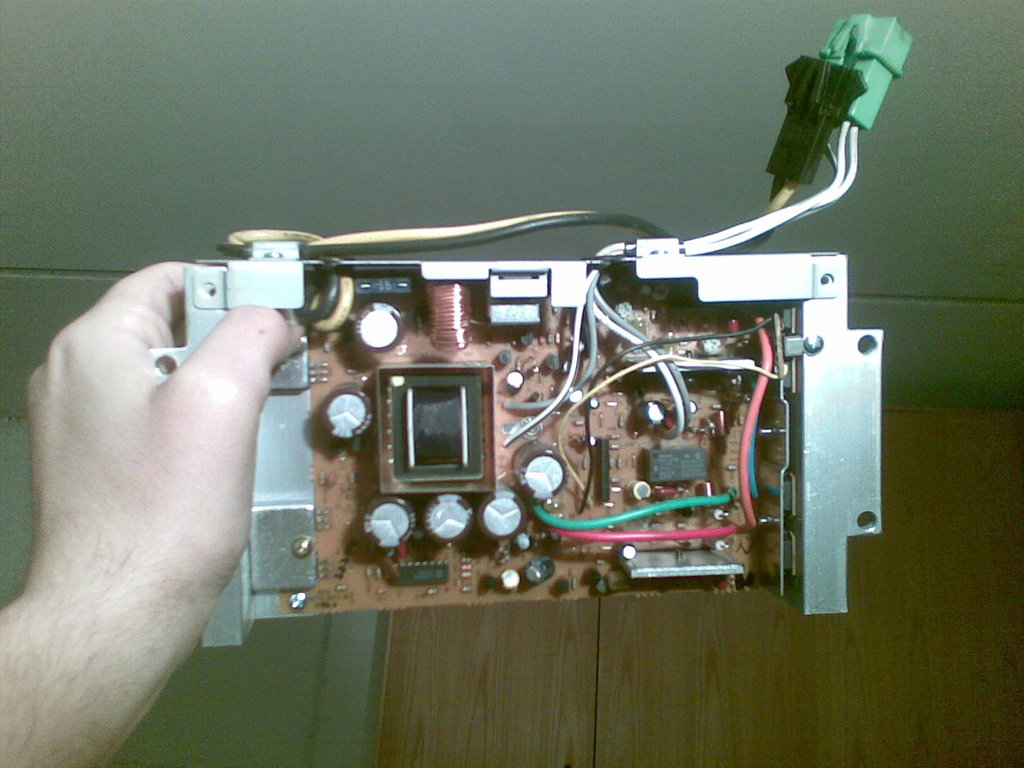

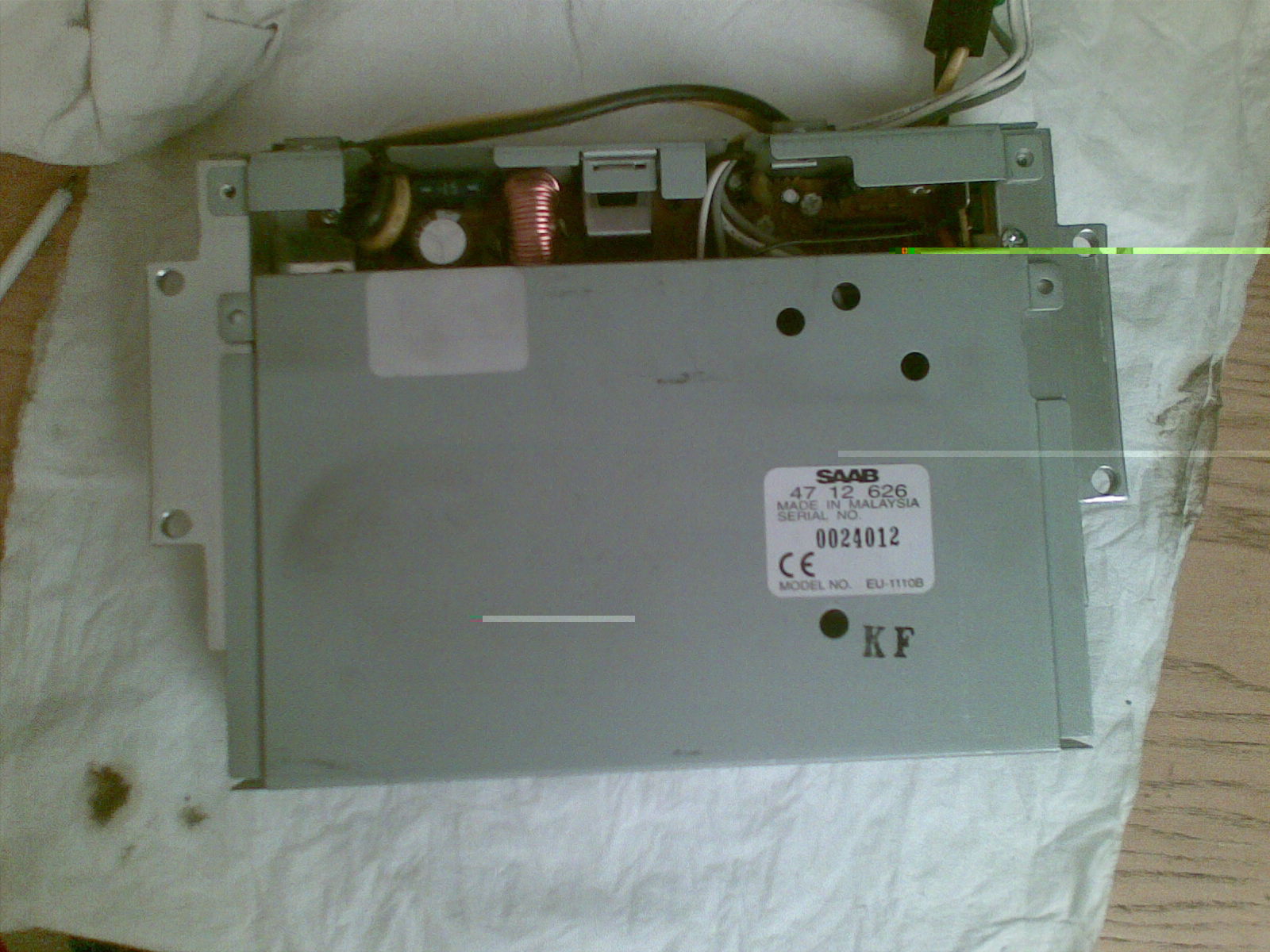

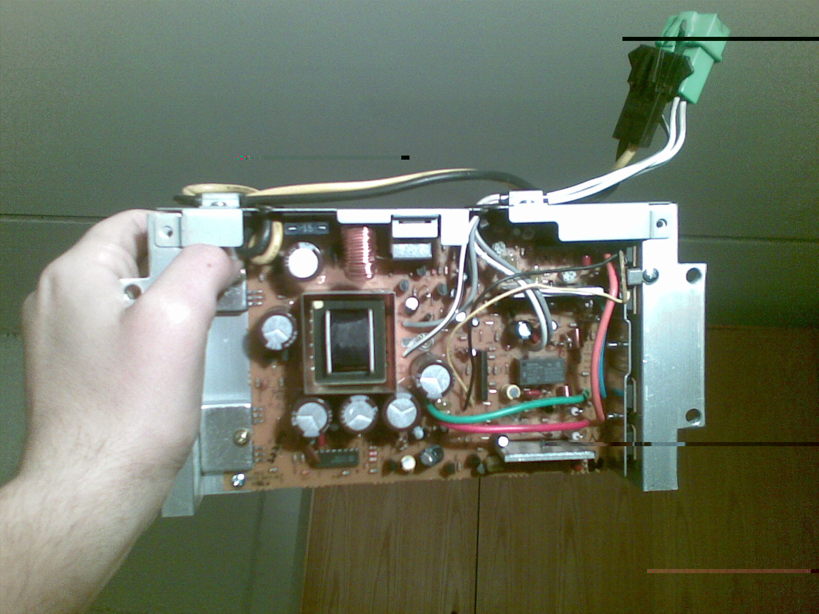

Comunque, ho smontato tutto e in effetti il fusibile non è sull'amplificatore o meglio, non è all'esterno (com'è invece sull'autoradio, dove sul retro ce n'è uno applicato sopra).. però non sapendo più che pesci pigliare l'ho smontato dalla sua staffa e l'ho aperto.. all'interno di fatto esiste un fusibile (da 15A) che fra l'altro mi sono accorto essere raggiungibile anche senza aprire (ma bisogna sempre smontarlo visto che è posto dietro) l'amplificatore.. come vedete nella foto in cui lo tengo in mano, in alto a sinistra vicino al mio pollice dovreste vedere il fusibile blu... poi nella foto con la copertura si vede che in corrispondenza del fusibile c'è un foro coperto da un adesivo grigio.. se lo si rimuove si riesce a pescare fuori il fusibile con l'apposito attrezzino...
Ad ogni modo, il fusibile è integro... :fainted:
Siccome smontare e rimontare in continuazione i pannelli è una rottura di palle, ho rimontato quelli delle portiere lasciando collegati gli AP, tanto il problema a quanto pare non sono loro (altrimenti funzionerebbe una sola, ma non hanno più funzionato entrambe, ho fatto varie prove), ma l'amplificatore...
Se lo porto da un elettrauto dovrebbe sapermi dire se si è rotto ed eventualmente pensate che possa essere possibile ripararlo...?
Altrimenti pensavo che il problema potrebbe essere la sorgente... ovvero il modulo autoradio che per qualche motivo non invia più il segnale attraverso il cavo DIN..? pensate sia possibile ?
Idee ????????????????? :fainted:
nel frattempo andrò in giro con la zona smontata perchèsono stufo di fare e disfare !!!!! :fuck: :fuck:
