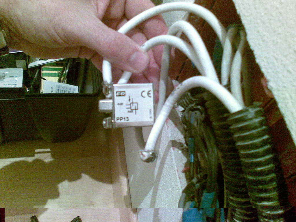

Hai la possibilità di postare una foto del derivatore ?

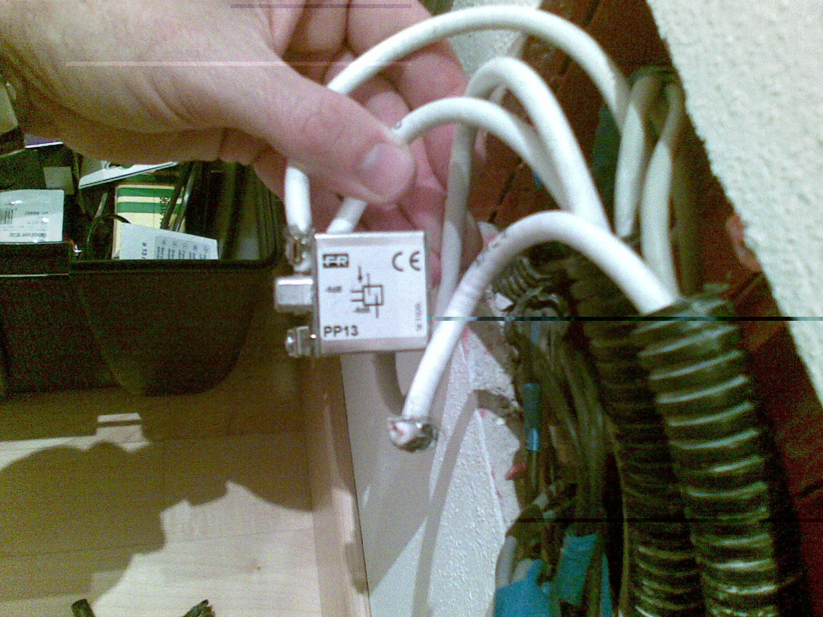

Ecco la foto del derivatore:

#68 Messaggio da leggere da desertstorm »
Allora caro Nick, faccio subito una premessa: ma chi lo zingaro che ti ha infilato i cavi senza nemmeno tagliare l'eccesso di lunghezza dei tubi nella cassetta di derivazione ? :[[ :[[
Bah!!
Comunque, la tensione sui cavi coassiali la si ritrova molto spesso, io stesso prendo spesso delle scosse mentre effettuo prove o collegamenti. Il motivo è molto semplice, le tv i vcr, i decoder e tutti gli altri apparecchi a cui va collegato un cavo tv hanno i sintonizzatori interni che generano tensioni anche molto elevate (110/120volt) che si trasferisco al cavo.
La normativa CEIUNI 100-7 che disciplina gli impianti di ricezione tv ed anche la CEIUNI 64/8 (impianti elettrici per civili abitazioni) impongono il collegamento di messa a terra di tutte le parti metalliche che compongono la struttura degli impianti tv, pali di sostegno dell'antenna, amplificatori, derivatori etc etc. proprio per evitare che le correnti generate, in questo caso dai componenti interni, possano trasferirsi sul cavo tv.
Infatti con il collegamento equipotenziale del cavo di massa, queste correnti vengono scaricate verso terra.
Nel tuo caso la corrente sul cavo sara sicuramente generata da qualche altra tv cha hai collegato in qualche presa.
Prova a scollegare i cavi tv a tutte le televisioni e almeno che non hai un impianto centralizzato vedrai che la tensione sul cavo scomparirà :)
Da tecnico professionista ti dico fai eseguire il collegamento di terra come previsto dalla vigente normativa
Ora tornando al tuo problema, il guasto si trova sicuramente dove hai pensato tu, dietro al mobile. Purtroppo lo devi spostare

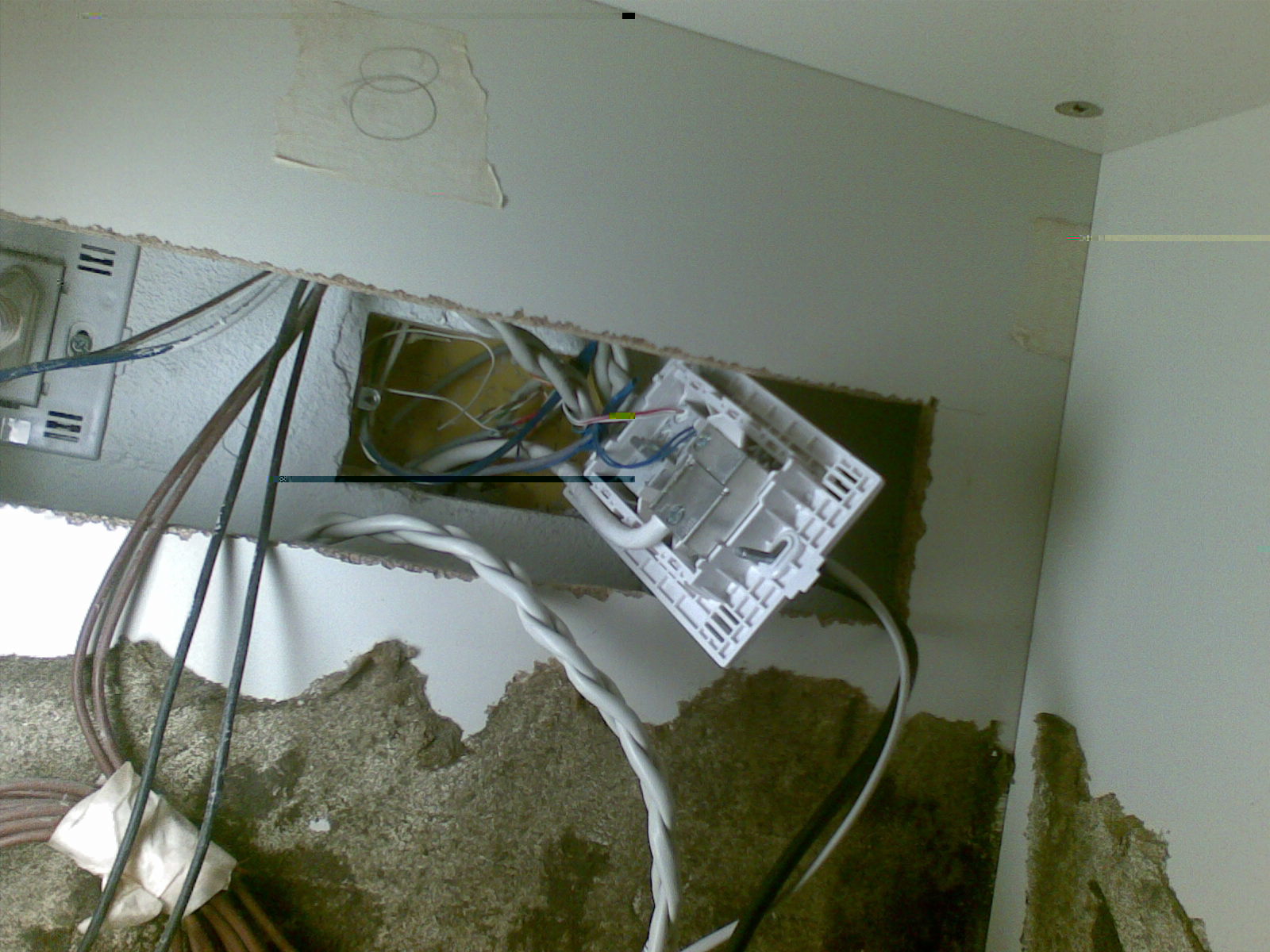

questo e' il mobile (non spostabile), si apre l'ultimo sportello in basso a destra e da un buco nello schienale ci si accede, non facile, non facile...
Per la tensione non mi sono spiegato: i 100V li ho rilevati attaccando una punta del tester sulla presa di antenna SUL CORPO DELLO SHARP DI SALA senza nessun cavo attaccato eccetto quello dell'alimentazione. E' proprio lui che genera quella tensione.... e se fosse stato lui a bruciare l'amplificatorino?

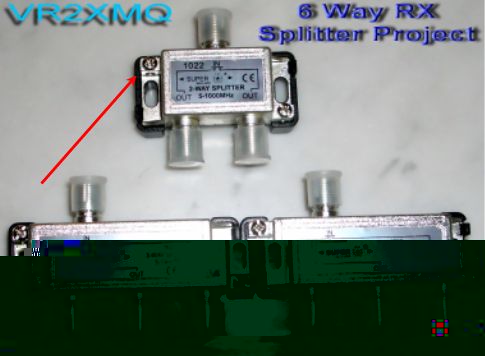

Comunque puoi anche solo cambiare il derivatore e metterne uno come questo che ospita anche il morsetto per il collegamento a terra. Quasi sicuramente risolverai :))
RX Splitter.jpg (27.89 KiB) Visto 3945 volte

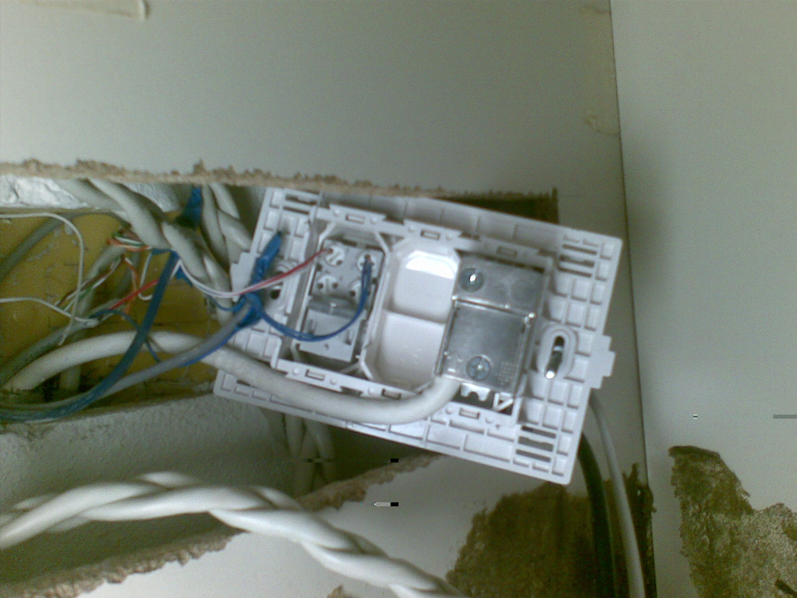

A questo punto apro la presa.
Non vedo niente di anomalo, ho letto da qualche parte che alcune prese vanno "teminate" con dei "tappi" a 75ohm, possibile che sia questo il caso?

Bene Nick, allora quella è una presa Bticino serie "Light", dovrebbe essere una N4202D cioè una presa Tv schermata per impianti monoutenza anche con passaggio di corrente (telealimentati) o al massimo, (ma non credo) una N4202DC, identica ma per impianti senza passaggio di corrente.
Verifica comunque per curiosità
Ad ogni modo queste prese (quelle descritte coi codici) sono derivate, cioè sono gia munite al loro interno di una resistenza di chiusura da 75ohm a mo di terminazione del segnale Tv, che altrimenti si disperderebbe ulteriormente con conseguenti perdite di intensità (e, bada bene, non di qualità)
Ipotizzando che la presa è quella giusta, il cavo dal derivatore fino a questa presa è integro e collegato correttamente sul derivatore (mi pare fosse connesso bene) l'unica cosa che mi viene da pensare è :
o la presa è rotta
o il cavo si è spostato dentro al morsetto della presa e quindi non fa contatto bene
o il cavo nel tubo è interrotto in qualche punto.
Fa una prova, svita il cavo da dietro la presa e mettigli un jack femmina, poi lo colleghi direttamente dietro alla tv con il cavo presa-tv che usi in cucina.
Se dopo aver fatto questa prova continua a non andare, allora al 99% c'è un problema sul cavo.

L'avevo smontata e avevo provato a collegare i due poli "nudi" del cavo dal muro coi corrispondenti di un cavo di antenna di quelli "confezionati", il collegamento era molto "in bilico" (tenuto con le dita ma l'indicatore della qualita' sulla tv non si muoveva di niente.
Non ho una presa femmina "volante", o la vado a comprare.... o smonto quella di camera che e' a portata di mano... :fainted:
p.s. N4202D

Allora hai una interruzione su questo cavo
