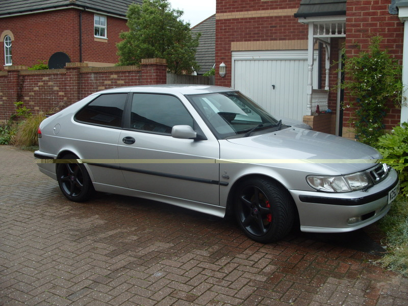

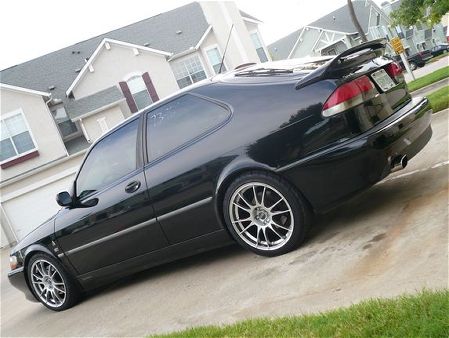

Tu che cerchi monteresti? Di quelli che ho visto in giro quelli che mi convincono di più sono i BBS.
Eh mi cogli impreparato in quanto io ho contemplato solo cerchi originali Saab per le 9.3....senno' ho un paio di foto....spetta....
mi pare che siano Oz superleggera e gli altri sono degli Azev...certo non li metterei neri.
