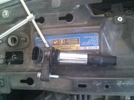

Cambiata la bobina, domani posto le foto del pezzo.

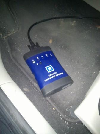

Dopo il cambio però il dottore ha eseguito un aggiornamento dei software (durato 17 minuti)
...mi è stato detto che serve per una "calibratura"...

Questo è il pezzo cambiato...
Questo è "il coso" (non so come si chiami) che hanno usato per l'aggiornamento...
