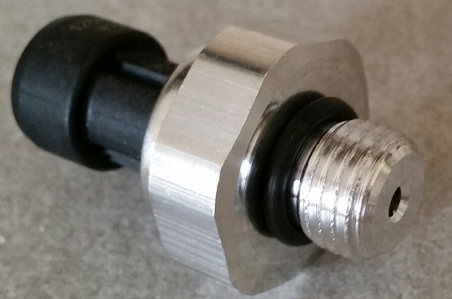

Olio non ne consuma, oggi ho recuperato il sensore , era fermo al centro deposito pacchi delle poste!
- 2015-05-29 10.00.47.jpg (308.28 KiB) Visto 2112 volte
