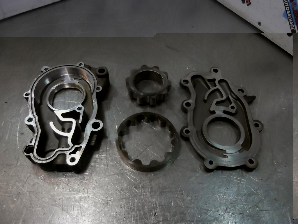

del resto a vedere come e' fatta la pompa dell' olio mi par stano che possa essere soggetta a malfunzionamenti..

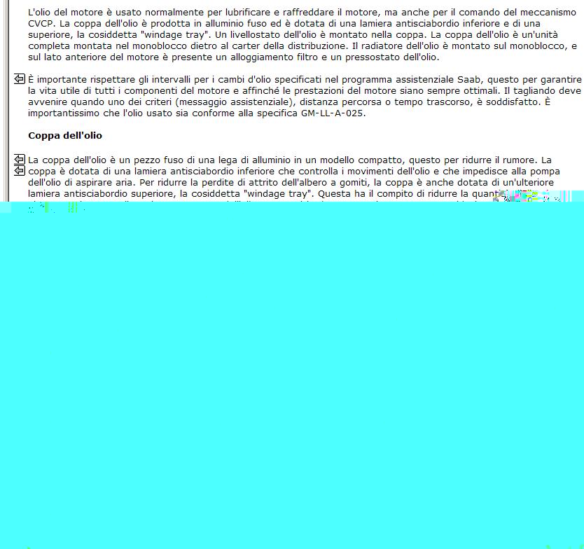

Ho letto il wis dice che la lettura di pressione bassa comporta anche una variazione (mediante compensazione) delle valvole elettromagnetiche della fasatura variabile continua delle camme.
Quindi, inizia a procurarti subito il trasduttore (12621659) e comincia ad escludere una cosa.

domani con la luce controllero' il collegamento elettrico, anche se ho il sospetto che sua effettivamente la pompa

sembrerebbe che la pressione cali alla apertura della valvola ugelli raffreddamento pistoni, puo' essere il filtro intasato oppure , un ugello che si sia svitato dalla sua sede
ma il filtro lo posso togliere, senza scaricare l' olio motore?
ho visto ora la descrizione del funzionamento, anche con filtro intasato c'e' una valvola che apre per non causare danni!
