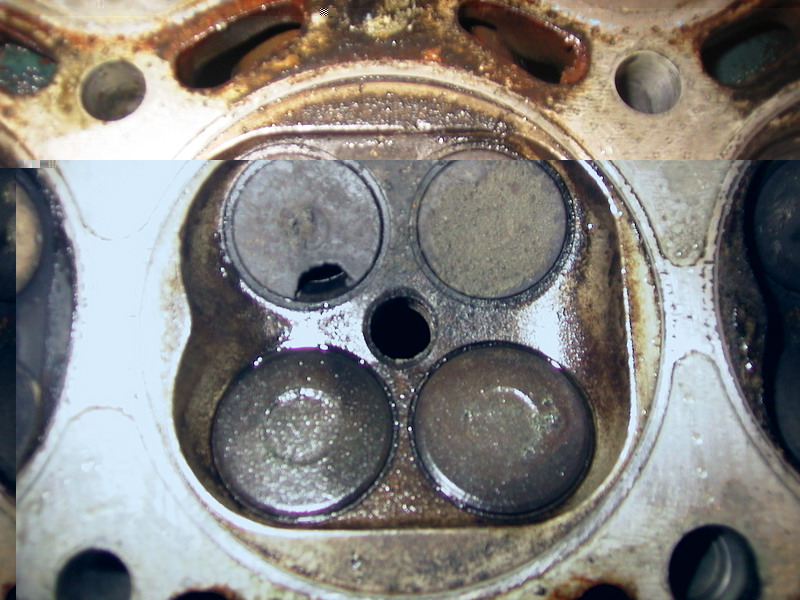

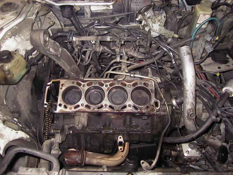

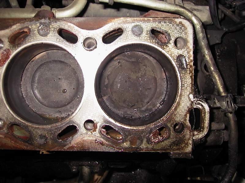

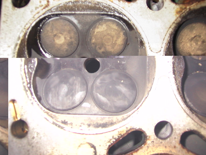

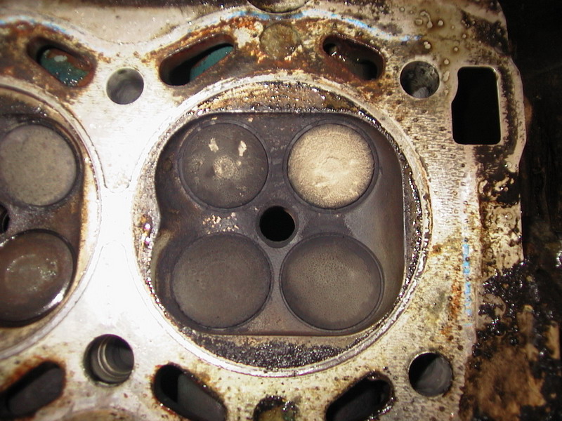

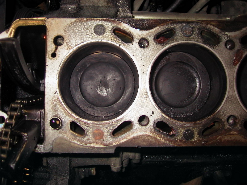

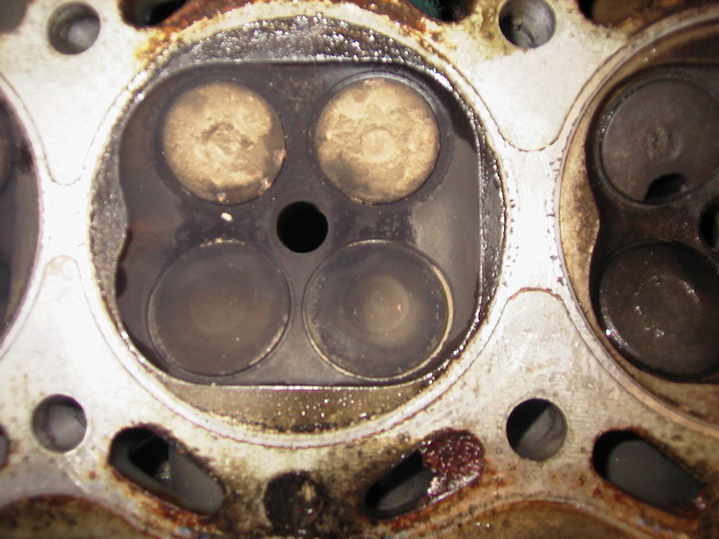

Il motore è stato aperto da tech2...questo è quello che ha trovato. A parte la rottura della valvola, non saprei come valutare lo sporco e l'annerimento di pistoni valvole e testa..
Re: 9000 - Grave problema al motore
#94 Messaggio da leggere da cerry83 »
e a questo punto ci si sta domandando cosa convenga fare oltre ai lavori necessari:
- Controllo catena e tendicatena?
- Sostituzione supporti motore?
- Controllo per trovare finalmente dove perde olio (oltre che dal tubo del servosterzo che si vede dalla foto essere bombato d'olio)...questo è certo!!!
- Accetto consigli in merito ad altre cose da far guardare-sostituire
PS: il pezzo di valvola rotto...cosa può aver danneggiato? Il turbo? Già che ci siamo conviene forse smontare il turbo per valutarne lo stato visto e considerato che ha 22 anni e 220 mila km?

velvet
Messaggi: 3146
#97 Messaggio da leggere da velvet »
'azz, un vano motore lindo... :))
Speriamo che il pezzo della valvola non sia andato a far danni da qualche parte...
Per quanto riguarda gli altri lavori, credo che nessuno meglio di tech2 possa consigliarti in merito...

Ma quindi avete deciso di riparala?
Per quanto riguarda la turbina, direi che darci un'occhiata, visto che si stanno facendo dei lavori, non è una cattiva idea.
Ma 220.000km non sono poi tanti :) Se l'olio è stato canbiato regolarmente, la turbina sarà ok (la mia aveva 250.000km e andava ancora benissimo!)
#99 Messaggio da leggere da Lucantropo »
Per quanto riguarda il turbo Crry secondo me ti conviene revisionarlo nel senso di smontarlo e sostituire tutte le varie guarnizioni, bronzine, e paraoli. I kit guarnizioni di questo tipo (ci sono anche su PFS, anche se non so se pure per la tua 9000) costano qualche decine di euro e così sostituisci tutti i componenti soggetti ad usura della turbina; praticamente torna come nuova.
In merito alle altre cose Andrea saprà sicuramente consigliarti a dovere, così su due piedi mi verrebbe in mente controlare lo stato di catena e tendicatena pr vedere se non sia il caso di sostituirli e poi provvedere alla sostituzione delle punterie idrauliche già che c'è la testa smontata.
Quel pezzo di valvola sarebbe da capire dov'è finito.. magari si è incastrato nell'IC.. o è passato senza far danni dal turbo e se n'è andato fuori (possibile? mah..). A mio Zio sulla Volvo successe la stessa identica cosa, e non l'hanno più trovato... ma non è stato danneggiato nient'altro.
Supporti motore se prima ti sballottava magari conviene cambiarli (anche se quello grosso per la 9000 costa un occhio della testa).. altre cose, legate al motore, non ne vedrei.
Comunque il motore non sarà pulitissimo, ma i suoi km li ha e comunque ne ho visti di ben peggiori con incrostazioni decisamente più importanti, devo dire che non è conciato male ! una bella ripulita per levare il grosso prima di chiuderlo e via.

#100 Messaggio da leggere da cerry83 »
ok grazie dei consigli!
Dunque, direi che all'inizio l'auto andava con la benzina rossa, poi è uscita la verde e l'abbiamo usata fino a quasi 200000 km. Da lì in poi andavamo a gas facendo solo o quasi benzina buona (per lo più blusuper)!
Ho parlato prima con andrea...la catena di certo si fa. E anche la perdita d'olio dal tubo del servosterzo, ovviamente!
Mi sono però dimenticato di dirgli dei supporti, intervento che secondo me è necessario!
