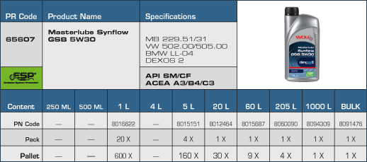

È un olio prodotto dalla wolf oil su commissione opel,ed è un hydrocracked.
http://www.pizzaricambi.com/index.php?p ... &Itemid=80
http://www.wolfoil.com/en/wolf_passenge ... x?dirID=73

grazie, allora il GM originale per il nostro z19 dth dovrebbe essere questo
WOLF MASTERLUBE SYNFLOW GSB SAE 5W30
Fully synthetic product, using the lawww technology for “mid saps” (sulphated ash, phosphorus and sulphur), catalyst compatible engine oils. Its special formulation combines fuel economy together with an extended service life. The reduced ash formulation protects particulate traps and exhaust after treatment devices.
Ma scrivono un full sintetico, quindi dovrebbe essere buono no ?
