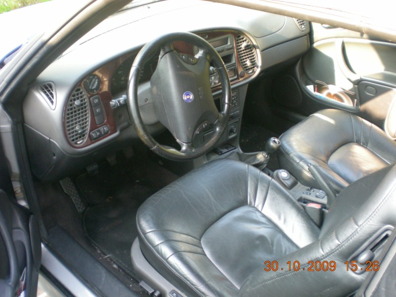

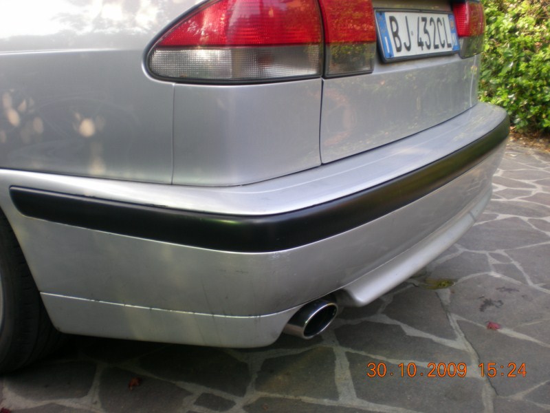

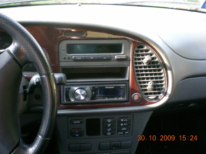

Intanto un paio di foto di come sono venuti i fascioni....
DSCN1835 [].JPG (88.28 KiB) Visto 2700 volte
DSCN1837 [800x600].JPG (96.54 KiB) Visto 2700 volte
Fotina interni
DSCN1838 [].JPG (101.49 KiB) Visto 2700 volte
DSCN1842 [].JPG (114.14 KiB) Visto 2700 volte

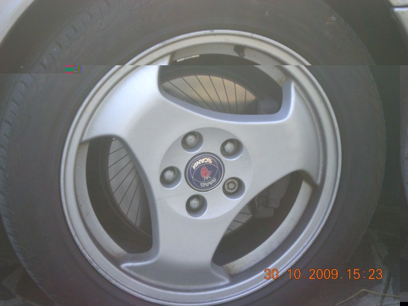

Dischi Tarox
DSCN1836 [].JPG (81.9 KiB) Visto 2700 volte

ah ok!! ottimo risultato direi! Anche la radio non sta affatto male secondo me! (almeno da spenta!).
I dischi sono un po' tamarri...ma hanno la loro funzione!!

Pietro i paracolpi come li hai fatti...? io ho quello davanti che è tutto puntinato in maniera brutale dai moschini e dai sassolini beccati in autostrada e dovrei riverniciarlo... vedo comunque che li hai fatti lucidi.. come mai non opachi come gli originali? Stanno bene lucidi dal vivo? :=

No sono opachi i paracolpi... niente li ho grattati con la carta 400 (un lavoraccio) e pio li ho verniciati a bomboletta prima col nero opaco 3 mani e poi 2 mani di trasparente opaco! :)

mmmmm i paracolpi a bomboletta...speriamo tengano.
ex Saab:
Attuale Saab:
Re: Si parte col ringiovanimento!
Non è che quelli fatti in carrozzeria durino molto di più... comunque non è vera plastica, sotto c'è il fondo, è una verniciatura simil plastica... infatti sulla mia davanti la verniciatura se n'è andata a puntini e sotto si vede il fondo chiaro del resto della vernice...

Lucantropo ha scritto:Non è che quelli fatti in carrozzeria durino molto di più... comunque non è vera plastica, sotto c'è il fondo, è una verniciatura simil plastica... infatti sulla mia davanti la verniciatura se n'è andata a puntini e sotto si vede il fondo chiaro del resto della vernice...
guardero' meglio da vicino i miei paraurti ma a me l'inserto paracolpi sembra di vera plastica grezza, e non solo vernice goffrata.
Cmq, certo che se anche in carrozzeria te li rispruzzano a bomboletta, siamo punto e a capo, ma ti garantisco che riverniciarli di nero opaco in carozzeria e' tutta un'altra cosa, non a caso ne so qualcosa perche' io ho potuto constatare la differenza per esperienza diretta.
Tutti i prodotti a bomboletta sono monocomponente per necessita' (sono catalizzati gia' nella bomboletta altrimenti non si asciugherebbero mai): i prodotti monocomponente non asciugano e non aderiscono mai come le vernici bicomponente (tra l'altro asciugate in forno), le quali vengono catalizzate due minuti prima dell'applicazione e poi asciugano in tempi brevi, ma asciugano molto di piu'.
Non e' un discorso di qualita' dei prodotti in bomboletta, e' proprio una differenza strutturale.
