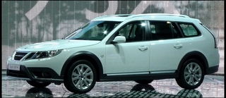

come da titolo... non saprei se considerarlo tuning, ma in realtà interesserebbe fare qualcosa sempre nei limiti dati dalla casa...
ovvio che tutti fanno a gara solo per abbassare l'auto per fare meglio le chicane come a Montecarlo, avere l'auto più f**a ecc., ma a Milano, nel trovare parcheggio , direi che é un vantaggio non da poco avere un'auto un po' più rialzata (giusto viste in giro un paio di mito che azzardando un po' troppo ci han lasciato minigonne e parti di paraurti sul parcheggio), quindi, in attesa di farmi delle sospensioni pneumatiche e saltellare come un tamarro a tempo perso (no scherzo, mai e poi mai :D ), mi era venuta in mente quest'idea... qualcuno mi sa dire sulla fattibilità ed eventualmente fornire dati (quanti cm + o - , costi, solo molle, molle e ammortizzatori e/o altro) per fare qualcosa di simile alla 9-3 x e volvo xc70 (ma anche non così tanto) ?
Per capirci:
A COSI'
DA COSI'

Per rialzare la vettura ci sono piu' modi...
modo economico, da studiare insieme a dei bravi gommisti-assettisti:
montare dei tamponi piu' grandi (quelli di attacco alle molle), o semplicemente far costruire proprio dei distanziali da fissare ai duomi delle sospensioni.
sostituire gli ammortizzatori con altri rigenerati e allungati sullo stelo (richiesta insolita ma fattibile allo stesso prezzo).
modo piu' costoso: comprare un kit di rialzamento dell'assetto della KW (li produce, da controllare se li fanno per Saab-Opel), non regolabile, fisso. Pero' e' una cosa professionale.
Altro modo economico che mi viene in mente...montare le molle originali della versione turbodiesel (o meglio ancora, station wagon) dello stesso modello della vostra auto...saranno previste per un peso maggiore ma, incontrando il peso minore della vostra auto, la terranno piu' sollevata dal terreno.
Mi raccomando pero'...la soluzione KW o quella di affidarsi a dei gommisti-assettisti e' la piu' affidabile...non mi metterei a fare esperimenti di assetti cosi' per conto mio... :)

oh mamma...per 800-1000 euro io fornisco l'assetto MONTATO E COLLAUDATO! (su saab 9.3 s'intende)

Per il posteriore ci sarebbero quei distanziali che si usano per "riequilibrare" l'assetto dopo aver montato l'impianto a metano. Li forniscono anche per le nostre. E' una soluzione abbastanza economica ed efficace.
Pensaci bene, però. La macchina non si guiderà più come prima.

beh in realta' e' proprio per la guidabilita' che sarebbe da far fare certe cose a degli assettisti bravi...cmq se tu lasci molle e ammortizzatori originali montando dei distanziali sui duomi per rialzare la macchina, sicuramente avrai una differenza di baricentro spostato verso l'alto, ma il comportamento della vettura sara' piu' o meno identico, forse si imbarchera' un pelino di piu' in curva, ma roba da poco.
Ecco, se invece monti molle e ammortizzatori piu' lunghi, e' importante che questi siano tarati un pochettino piu' rigidi degli originali...e il comportamento restera' "dinamico".

allora, di assetti regolabili con l'auto parcheggiata non ne esistono... :D :D
la macchina deve stare sollevata sulla rampa per le regolazioni e poi sfido chiunque a girare una ghiera di ammortizzatore con la macchina in terra...neanche con un braccio bionico!!! :) :)
cmq, fatti un'idea guardando questi due link:
kit distanziatori per duomi sospensioni (soluzione economica) specifici per saab 9.3:
http://www.comarsport.com/it/catalogo_a ... 0&ID=48669
qui si vedono entrambe le soluzioni (economica e professionale-completa):
http://www.comarsport.com/CM_Pagine/233 ... 0A9748.asp
come vedi quello in fondo alla pagina e' proprio cio' che cerchi...pero' non so se sia ancora disponibile per saab 9.3 dalla Weitec - KW...pero' si puo' far fare direttamente dai miei Gommisti-assettisti.
