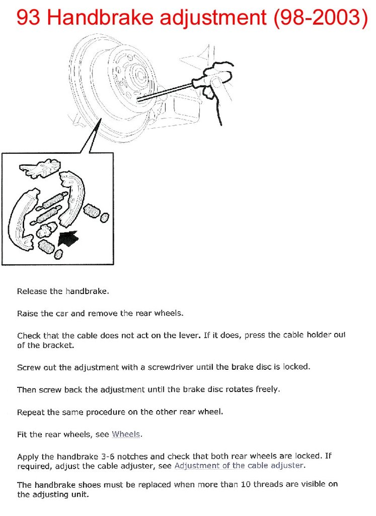

Re: [9.5] Tamburo Freno a mano "lasco"
Ehm, scusa, non voglio sembrare uno di quelli permalosi gratuitamente, però magari scendi dal piedistallo :wink: , noi cerchiamo di consigliarci ed insegnarci cose a vicenda in base alla nostra esperienza.... nessuno sta sparando eresie e nessuno si inventa nulla.... prima di spararle tu, prova a guardare com'è fatta la tua macchina... vedrai che il disco è montato su un grosso tamburo (interno al disco) al cui interno ci sono le ganasce del freno a mano... :sorry:
Se ti stiamo dicendo in 3 che il freno a mano aziona dei TAMBURI... sarà forse perchè effettivamente aziona dei tamburi..? che dici? :dealer:

Lucantropo ha scritto:Ehm, scusa, non voglio sembrare uno di quelli permalosi gratuitamente, però magari scendi dal piedistallo :wink: , noi cerchiamo di consigliarci ed insegnarci cose a vicenda in base alla nostra esperienza.... nessuno sta sparando eresie e nessuno si inventa nulla.... prima di spararle tu, prova a guardare com'è fatta la tua macchina... vedrai che il disco è montato su un grosso tamburo (interno al disco) al cui interno ci sono le ganasce del freno a mano... :sorry:
non avevo mai visto una cosa simile...guardero' anche sulla 145 allora, gia' che lo devo fare, se e' una soluzione svedese o se e' propria di tutti i dischi posteriori...
Il fatto e' che finora ho avuto a che fare solo con i tamburi dietro... :sorry:
PS: gia' che ci sei, mi fai vedere "adjustment of the cable adjuster"? :)
