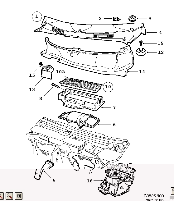

Re: acqua sul tappetino
#12 Messaggio da leggere da mark.saab900 »
manu ha scritto:no è il tappetino del passeggero. no il naso è pulito, almeno sopra. abbiamo provato a coprire quella zona con il cellophane e la situazione sembra migliorata...
manu ha scritto:no scusate il naso non l'ho controllato posso dire che è pulita la superficie a contatto con il parabrezza.
Il nasone come ho segnato nell'illustrazione è nel vano motore...serve a far scolare l'acqua che passa dalle ferritoie (quelle del blocco con il numero 1) e da intorno a quel blocco. Se si riempie il nasone o la zona prima di esso di porcherie, l'acqua non scola ed ecco che ti entra...ergo è ovvio che se tu tappi tutto da sopra (tipo il blocco 1 per capirci) col cellophane non entra acqua o ne entra meno...ma manco entra correttamente l'aria nell'abitacolo dato che proviene da lì...:x!
Devi provare a vedere se il nasone è pieno di sporcizia, se sì svuotalo...e verificare se il vano da dove arriva il nasone è da pulire (con buone probabilità se è pieno il nasone, c'è porcheria pure lì...)

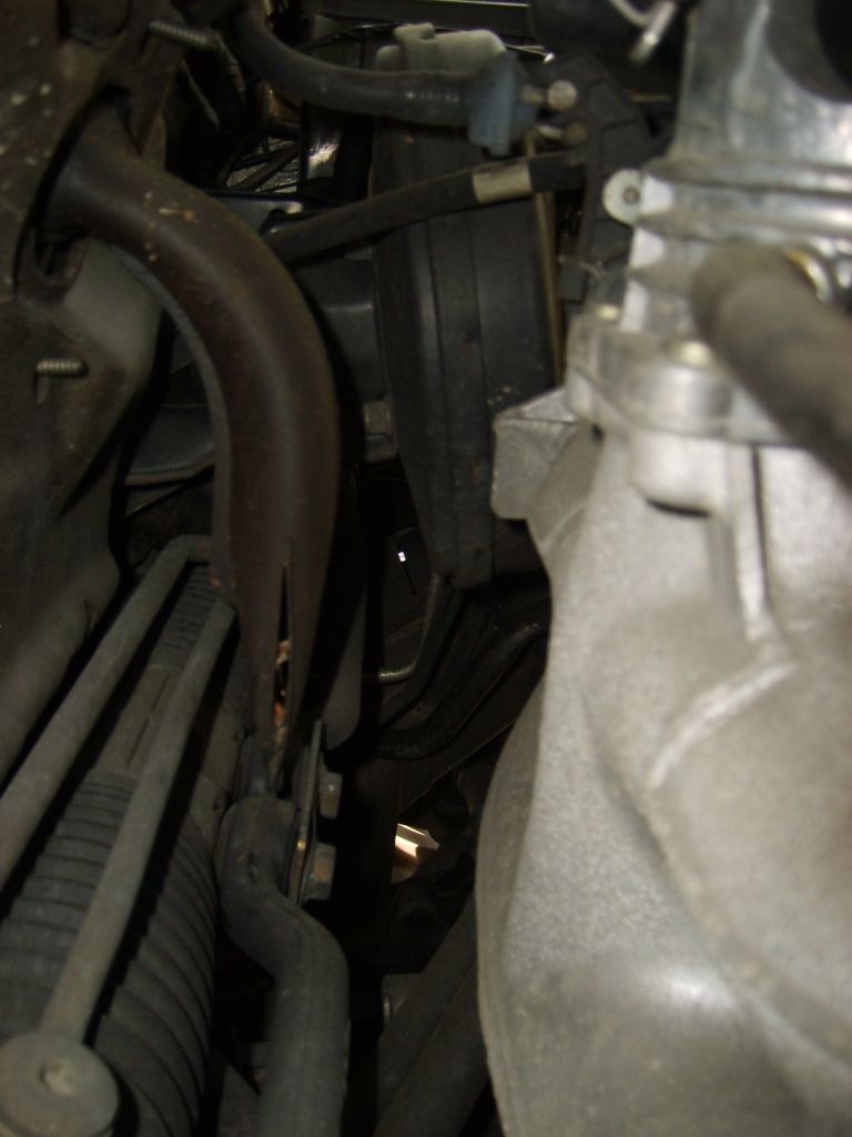

#16 Messaggio da leggere da mark.saab900 »
Ecco per vedere non in uno spaccato dove è ubicato il nasone 8) :pirate:
