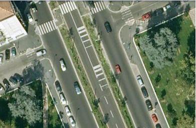

Le strisce bianche e le patelle lucide che i nostri amministratori locali adorano usare per segnalare qualunque cosa sono una delle cose più insidiose che ci siano in giro. In presenza di bagnato/umido credo abbiano lo stesso grip del ghiaccio.
In un caso del genere potresti anche provare a tirare in ballo l'ente proprietario della strada, che ha verniciato l'asfalto con un materiale che abbassa di molto il coefficiente di attrito. Però devi riuscire a dimostrare, in modo incontrovertibile, che hai frenato su quelle strisce e che per questo sei andato lungo: servono un bravo avvocato, un tribunale, una consulenza tecnica di un ingegnere abilitato e molta speranza...
Giusto per argomentare un po' il mio odio contro le strisce bianche: non so se avete notato che oramai le usano anche per segnalare i punti in cui rallentare, ad esempio:
New Bitmap Image.JPG (24.06 KiB) Visto 1972 volte
In un caso del genere, se è buio e piove, non si può far altro che vedere eventuali pedoni all'ultimo ed attaccarsi ai freni.
Peccato che alla prima striscia bianca trasversale si rischia di perdere aderenza, andar per terra (in moto) ed ammazzare se stessi ed il pedone.

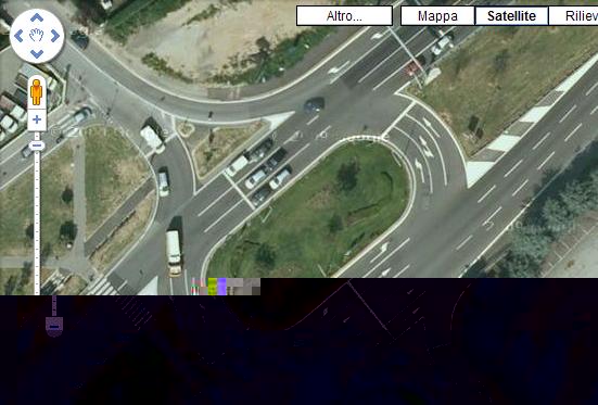

Re: L'ABS può smettere di funzionare "di nascosto" ?
E' vero … penso che il mistero sia risolto ! Li ce ne sono parecchi di strisce in terra … sarà stata davvero questa la causa e se hai sentito uno slittamento lo è sicuramente !
Sei un falco... 8)
nell'altro topic l'ho riciclato per disegnare la dinamica dell'incidente..
