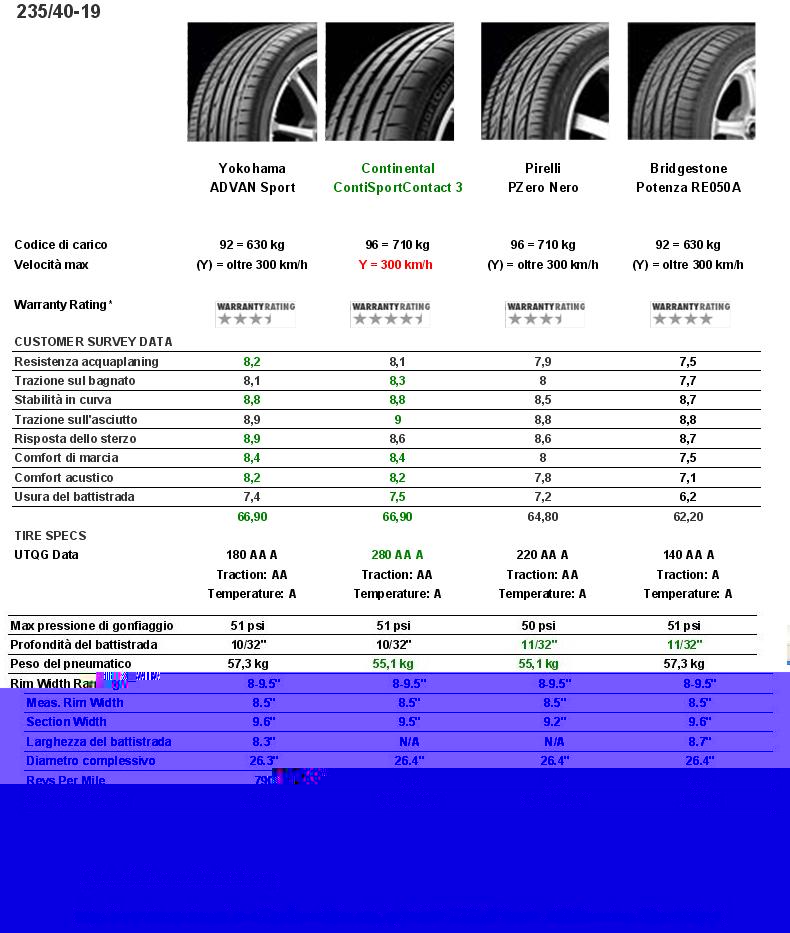

BANCA DATI (allegato 1)
La banca dati da cui ho attinto per la tabella e il confronto, l'ho elaborata dal sito http://www.tiretrack.com
La loro banca dati è ottenuta dalle prove su strada, ma credo che si avvalgano anche delle opinioni di consumatori finali che collaborano con il sito.
Ho ordinato analiticamente i dati, evidenziando i meriti (verde) di ciascuna gomma rispetto alle altre.

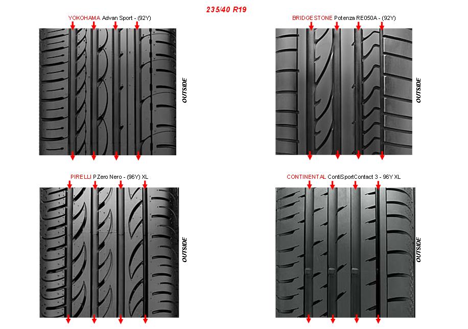

CONFRONTO VISIVO (allegato 2)
Ho preso in considerazione la visualizzazione del disegno del battistrada nella misura che mi interessa, e ho evidenziato le scanalature principali così da rifletterci con la gomma (virtuale) davanti.

LE MIE CONCLUSIONI
A occhio e croce SULLA CARTA la scelta si fa dura fra le YOKOHAMA e le CONTINENTAL, con (forse) un pizzico di vantaggio per queste ultime (Indice della durata e Peso minore), seppur penalizzate nel confronto dal codice di velocità che si ferma a “Y=300 km/h” rispetto alle altre che è “(Y)=oltre 300 km/h ”
Sulle PIRELLI che (monto già di serie), posso dire che sono delle buone gomme ma che di fatto la tecnologia è relativamente datata rispetto alle concorrenti.
Per le BRIDGESTONE non ho elementi da aggiungere, ma sono decisamente le meno quotate fra queste (a mio avviso) e anche le meno appetibili per me.
Per il prezzo: più o meno allineati fra loro (almeno nel confronto su vari siti online) con un leggero maggior prezzo delle CONTINENTAL; questo dato però non lo considero determinante nella scelta, visto che si parla di una differenza trascurabile (di circa € 100,00 su un treno di gomme) fra le 4 opzioni.
ORA TOCCA A VOI
Chiedo le opinioni:
.......innanzitutto da chi ha provato una di queste gomme direttamente.......
.......ma anche commenti per valutare meglio i dati che ho riassunto.......
.......o anche se ne avete degli altri che possano dare elementi ulteriori di valutazione.....
GRAZIE

credo che freghi il codice di peso...è 96 sul libretto?

........infatti anche questo (per le Yokohama) è uno svantaggio rispetto alle Continental.........
