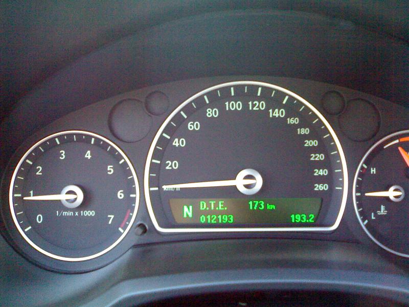

Visto che voglio approfondire la questione, stamattina ho fatto delle foto, per rappresentarvi ciò ch vi spiegavo:
la prima foto
è relativa al momento di messa in moto e subito dopo i primi 30 secondi in cui il minimo è a 1.500 giri (macchina fredda quindi)...il minimo si attesta a circa 900 giri......

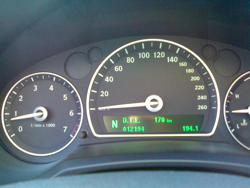

la seconda foto
l'ho scattata dopo 11 km (pensavo di farne di meno la mattina! :o( )...ad un semaforo.....a motore caldo quindi (vedi lo strumento della temperatura)...il minimo è SEMPRE a circa 900 giri......

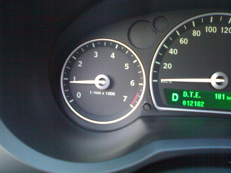

la terza foto
l'ho fatta dopo un'altro km (al semaforo precedente diventato nel frattempo verde mi suonavano.... :o( ) e DOPO aver spento e riacceso l'auto....il minimo è sceso a 750 giri.....
