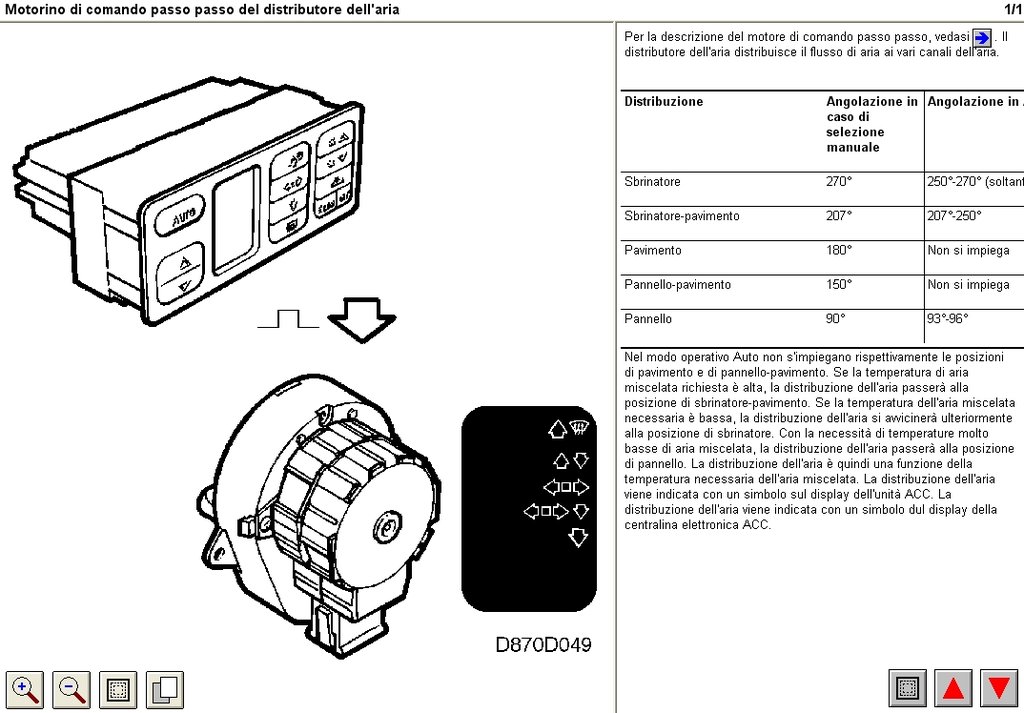

Ho guardato sul wis e dice che il motorino non ha la più pallida idea di quanto stia girando, che fa tutto la centralina, che in basa alla tensione stima di quanto il motorino ha girato. facendo la famosa ricalibrazione AUTO+OFF la centralina manda il motorino passo passo ai rispettivi due fine corsa della paratia e fissa così tutti i punti di rottura.
Se ho capito bene (screenshot del WIS in allegato).
Magari mi si è semi inchiodata la paratia per la polvere e lo sporco e il motorino a volte gira piano o a scatti perchè incontra troppa resistenza e quindi la centralina lo fa arrestare in un punto sbagliato sballando tutte le future operazioni poichè crede che lui si sia arrestato nel punto giusto??
Come si può fare per dare una lubrificata alla paratia senza smontare tutto..? :eyeroll:
P.S.: Non credo che l'ingranaggio si sia spanato o abbia preso gioco.. quando l'abbiamo aperto sembrava sano e frenandolo col dito era impossibile arrestarlo, sembrava ben saldo.. booohh...
Una cosa è certa... smontarlo e rimontarlo.. è una fottuta tortura !!!!!!!! Vorrei cercare di non farlo prima di aver sancito con certezza che sia necessario...
