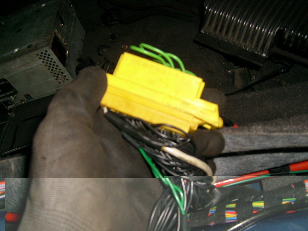

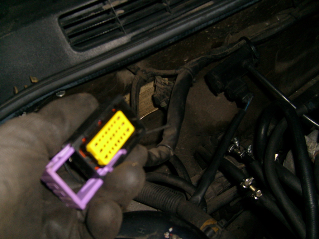

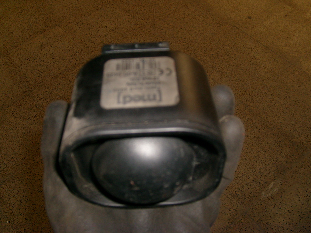

Premettendo che non sono esperto in materia, l'impianto mi sembra strano. C'è la sirena (avvitata alla lamiera con due viti autofilettanti! ORRORE!!!), il cui cablaggio entra nell'abitacolo fino a collegarsi ai cavi di un connettore giallo (senza usare rubacorrente ma solo spellando i cavi, ri-ORROOORE!!!) posto sotto al sedile passeggero (e che credo controlli chiusura centralizzata e alzavetri). E' tutto qui, senza nessuna centralina o altro. Non manca qualcosa? Ecco una panoramica:
Mi sa che prima di rimuovere il cablaggio sento il mio elettrauto. Magari i collegamenti tornano utili.

- Connettore giallo
- S7303595.JPG (282.93 KiB) Visto 766 volte
- Cablaggio con uscita nel parafiamma, zona scatola sterzo
- S7303592.JPG (281.15 KiB) Visto 766 volte
- Connettore sirena
- S7303591.JPG (280.42 KiB) Visto 766 volte
- Sirena
- S7303590.JPG (279.09 KiB) Visto 766 volte

Secondo me la centralina sta dentro la sirena ;)

Indovinato!Luca69 ha scritto:Secondo me la centralina sta dentro la sirena ;)
Ne ho parlato con l'elettrauto. Molto meglio così, meno disordine!
