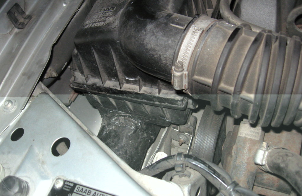

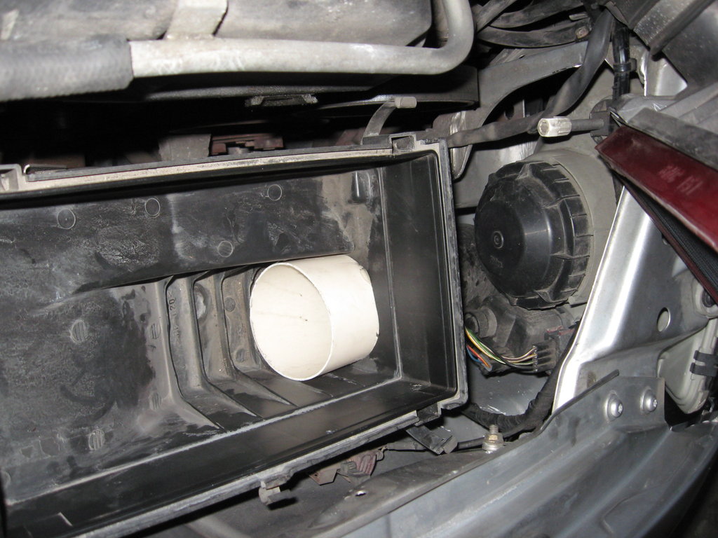

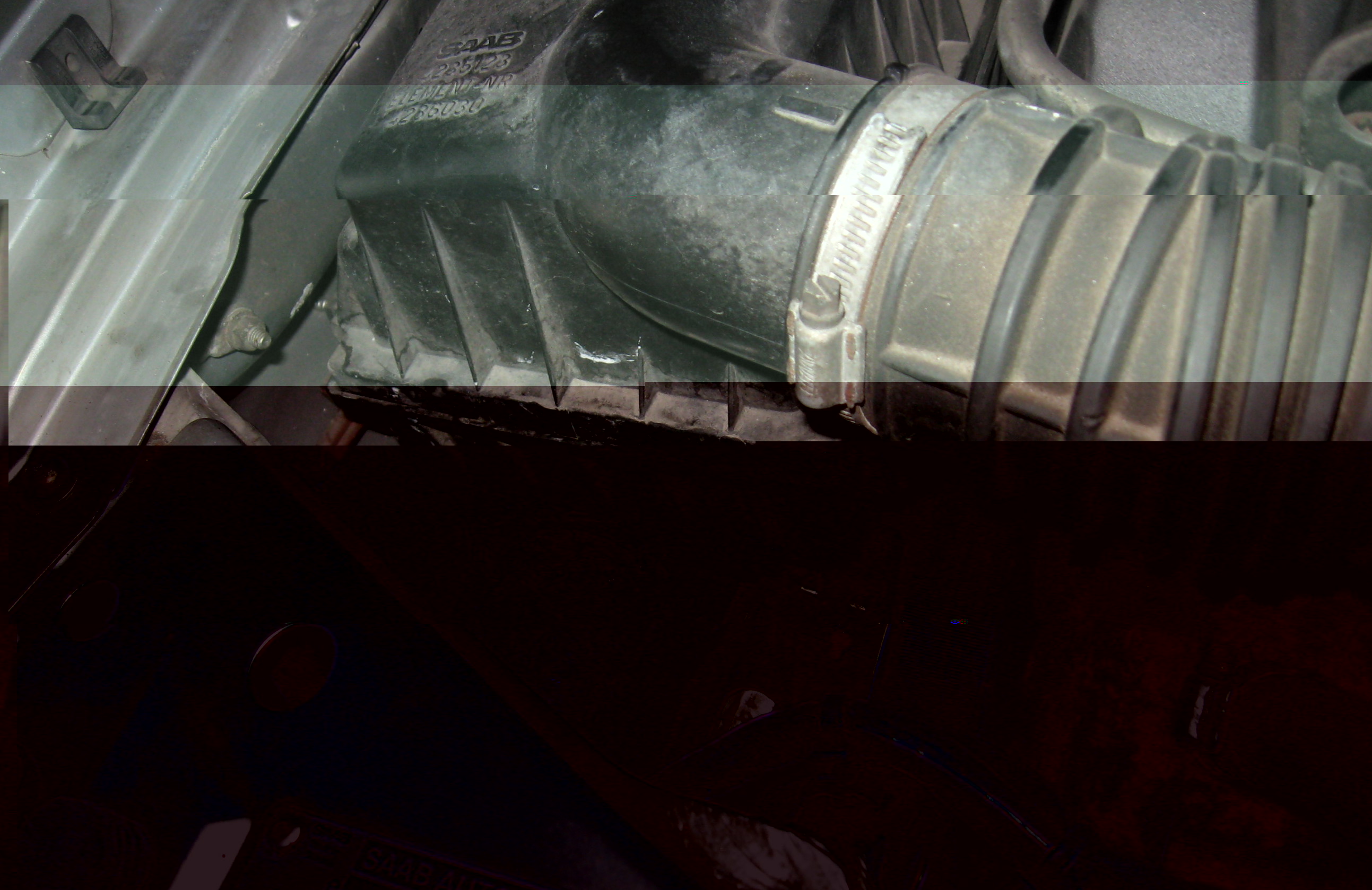

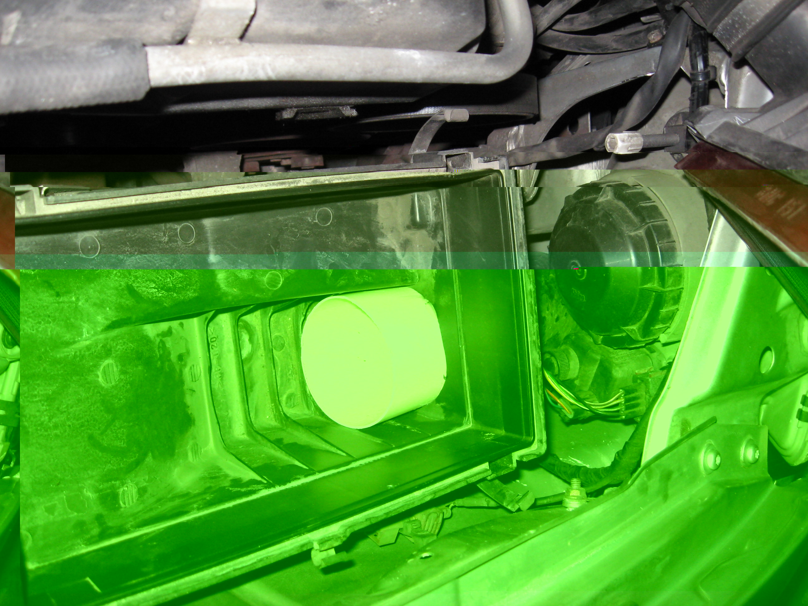

Ciao a tutti, vi mostro come ho eseguito la modifica dell'airbox originale, eliminando completamente la strozzatura creata dal piccolo tubo in ingresso.
Bisogna prima di tutto asportare l'airbox, poi eliminare il tubo originale tagliando opportunamente la plastica, poi allargare il foro fino a far entrare un tubo da 3 pollici.
E' fondamentale alloggiarlo il più in basso possibile perchè altrimenti va a toccare contro il filtro a pannello, non c'è molto spazio...
Per fa ciò bisogna anche tagliare le prime nervature che ci sono sul fondo dell'airbox, come si vede nelle foto.
Per lunghezza e angolazione del tubo basta far riferimento a quello originale, magari facendolo più corto di 2 o 3 cm, in modo da evitare che vada troppo a ridosso del fanale, creando una strozzatura.
Per sigillare il tutto ho utilizzzato della vetroresina già pronta, che vendono in colorificio, è una pasta viscosa che va miscelata col catalizzatore e può essere applicata a spatola, ha già al suo interno le fibre di vetro, si usa come uno stucco. Poi si può spruzzare della vernice nera opaca per rendere il tutto assolutamente invisibile agli occhi del profano...
il risultato è eccellente, con tutti i vantaggi dell'airbox e del filtro a cono e senza gli svantaggi di quest'ultimo.
I benefici si sentono già col motore di serie, a livello di soud, di risposta, di resa agli alti regimi, ma se si prepara il motore direi che diventa una modifica obbligatoria!

Quella che ho messo io si è incollata perfettamente, è un pezzo unico con l'airbox, la vetroresina è molto più adatta del silicone quando si vogliono ricostruire delle parti, comunque il lavoro viene anche col silicone (ma è proprio il silicone che non si incolla assolutamente sulla plastica!) anche perchè il filtro è dopo, anche se ci fossero leggere fessurazioni non sarebbe un problema, anche la depressione nella zona di giuntura è 0, visti il diametro e il flusso d'aria che entra.
Se non ti fidi della vetroresina (in realtà io ho utilizzato un stucco fatto con resina poliestere e fibre di vetro) puoi cercare uno stucco apposito per materie plastiche, dovrebbe esistere, credo che l'airbox sia di comune ABS. In ogni caso la resina poliestere scioglie la plastica, essendo un composto con struttura molecolare simile, non si incolla sul Nylon, ma il nylon non lo incolli neanche con l'epossidica.
