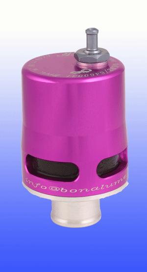

Ciao a tutti. Ho comprato la valvola POP-OFF della Bonalume (mod. C46i). Vorrei sapere se qualcuno ha montato un modello uguale o simile e come si monta. Se qualcuno avesse una foto di come è montata mi farebbe un grande piacere. Vi volevo anche chiedere se qualcuno ha avuto problemi o no. Ah..dimenticavo, la mia è una Saab 900 se turbo cabrio del 95. Grazie a tutti.
Il mio prossimo acquisto...ma non sono convito che spinga forte!
Re: 900NG 2.0T 1995 - Montaggio valvola POP-OFF
devi montarla al posto della valvola by-pass:
E' posizionata sul delibery pipe, il tubo di acciaio a destra del motore che porta ari dall'intercooler al corpo farfallato.
In basso a destra la individuerai, è collegata ad un raccordo di gomma a sua volta innestato sul tubo di acciaio e l'altra estremità è collegata ad un tubo di gomme che ritorna nell'intake pipe a monte del turbocompressore.
Devi togliere sia la valvola vecchia che il tubo in questione, lasciando in posizione il raccordino piccolo.
La valvola pop-off la colleghi al raccordino di gomma piccolo montato sul delivery pipe e ci colleghi il tubetto di depressioone piccolo in gomma che stava collegato alla by pass.
Poi devi tappare ermeticamente l'innesto sull'intake pipe che rimane così apertoo, visto che non c'è più il tubo di transito dell'aria.. visto che questa verrà sfogata nell'aria.
fatto questo sei apposto.

Qualche foto della valvola montata? (giusto per capire) Grazie.

Ti posto la foto della mia:
http://gallery.me.com/salvatore.perna#100006
si vede bene come è montata (le foto sono fatte col cell però rende bene l'idea...)

In caso di elaborazione, la by-pass originale potrebbe non essere in grado di reggere una pressione superiore a quella di serie. In quel caso, una Pop-off/by-pass darebbe sicuramente dei benefici.
Se qualcuno è interessato, scambio la mia pop-off Forge in alluminio anodizzata blu (vedi foto), come nuova, con una by-pass analoga (eventuale conguaglio).
