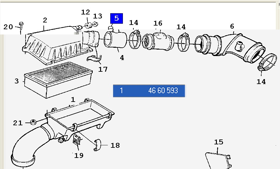

Mi é già capitato
si accende il check engine (che si riaccende anche al successivo avvio dell'auto)
i lampeggi sono tre che stanno ad indicare un anomalia al air intake temperature sensor ... (anche se l'auto mi pare vada come sempre)
poi la spia check engine si spegne
mi piacerebbe provare a dare un occhiata a questo sensore ... credo a questo punto si tratti di un contatto
sto sensore é quello indicato in figura?
sensore temperatura.jpg (91.71 KiB) Visto 587 volte

Occhio perchè quello non è il nostro intake ! o per lo meno non mi sembra.. non è che hai preso quella della classic? :@
3 lampeggi ti fa..??mm.. io ricordo che alla mia, appena avevo montato il GPL, si accendeva e ne faceva 4 (sensore temperatura dell'aria in ingresso) e si tratta di quel sensore posto sul delivery pipe, appena prima della farfalla..
è fatto così:
Comunque non era il sensore ad avere problemi, ma era la carburazione del gas che era troppo grassa e quindi sballava..

A me sembra il condotto di aspirazione del 6 cilindri!
Il sensore della temperatura lo vedi montato su questo pezzo che sta sopra il corpo farfallato:

Lucantropo ha scritto:Occhio perchè quello non è il nostro intake ! o per lo meno non mi sembra.. non è che hai preso quella della classic? :@
è fatto così:
mumble mumble ... prima ho aperto il cofano ed efffettivamente non mi sembrava che quello che vedevo corrispondesse alla figura che ho postato ... strano però in quanto nel softwerino ero entrato con il VIN (ys3de75n0 ....) e pensavo che mi desse per forza il codice e disegno giusto ....
mah
fatto sta che poi sta spia check engine si é spenta e non piu riaccesa
cmq ... può anche essere che si sia trattato di una falsa anomalia... cioé sono passato dai quaranta e rotti gradi di temperatura del fondovalle e sono salito in montagna bella alta ... la spia mi si é accesa quando dopo un po' di ore sono ripartito e ho cominciato a discendere... boh
cmq é probabile che la mia carburazione sia da rivedere ... (come anche il filtro del gas liquido del resto é da sostituire)
però ieri ho guardato i codici di errore e come mai a me il sensore aria in ingresso risulta 3 lampeggi e a te 4?

jpm ha scritto:A me sembra il condotto di aspirazione del 6 cilindri!
in effetti mi appare già più famigliare! :)
