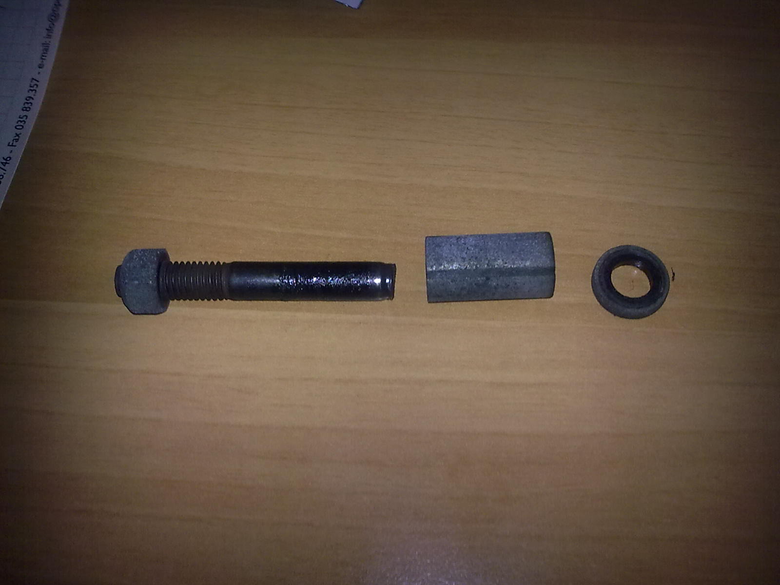

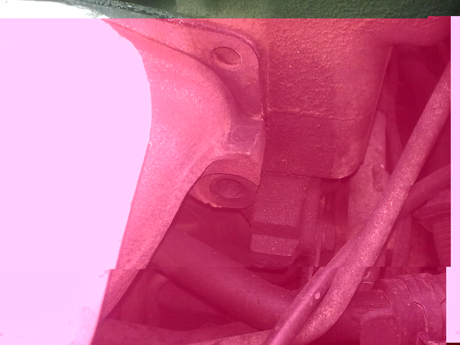

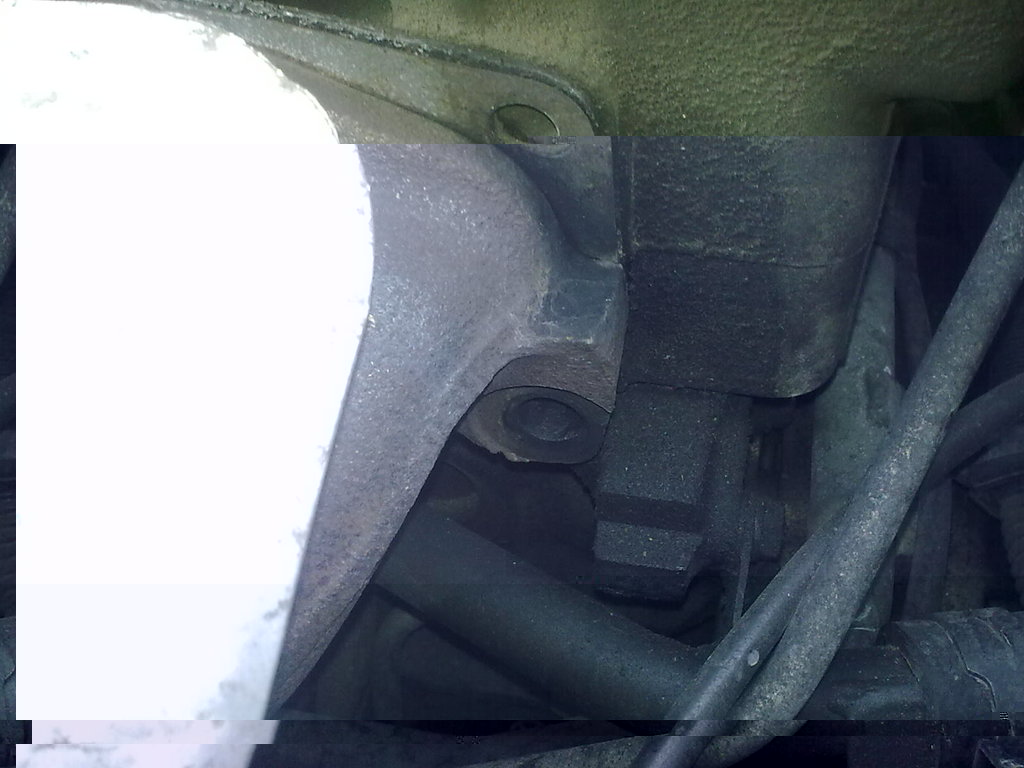

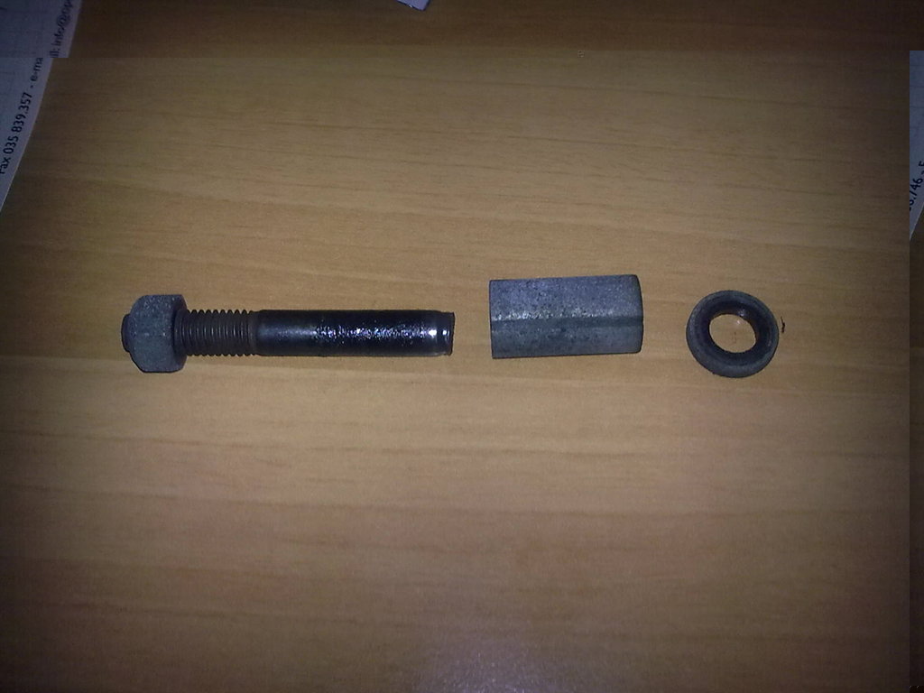

Ieri dopo essere saliti al Passo San Marco, ci siamo messi a ravanare un po' nei vani motore delle nostre... finchè Pietro va a beccarmi il prigioniero ultimo sulla destra che balla..
Così ci domandiamo se non si sia mollato, proviamo a stringerlo, ma gira a vuoto.. si era spezzato.. ed è venuto fuori.
L'auto per ora non sembra risentirne.. nel pomeriggio andrò a farla vedere per capire se si può rimetterne uno nuovo e cosa ciò comporta.. ma anche per parlare un po' per capire la possibile causa...
Avete idee..?
Sintomo di qualche problema secondo voi o semplicemente prigioniero ormai stanco degli stress termici di dilatazione a cui il collettore di scarico è particolarmente soggetto..?
L'auto ha 170,000km, come ho detto il motore non ha mai mostrato alcun tipo di problema o sintomo, non beve una goccia ne di olio ne di refrigerante, non fuma, niente di niente, come se fosse nuovo.
P.S.: Non so quando si sia rotto esattamente, magari è li da settimane.. pensate che si possa incorrere in problemi se non viene sostituito subito..? Tra una settimana parto per il raduno internazionale e devo vedere se trovo qualcuno disponibile la prima settimana di agosto per sostituirlo.. :eyeroll:

Secondo me può non essere un problema enorme, a patto di ricordarsi che è rotto e di non trascurare la cosa (forse è una raccomandazione inutile, ma già che ci sono..).
Più che altro se inizia a non fare più tenuta il collettore (te ne accorgeresti da un aumento del rumore) potresti 'cuocere' le cose in gomma che ci sono lì intorno.
Problemi con i prigionieri adiacenti non ne vedrei (di norma i coefficienti di sicurezza che si prendono in fase di progetto sono abbastanza generosi), a meno che la rottura non sia dovuta a un errore sistematico, tipo un'eccessiva coppia di serraggio. Da controllare la coppia di serraggio degli altri e, dato che non dovrebbero costare un'enormità, già che ci sei cambiali tutti chiudendoli con la giusta coppia di serraggio e cambiando la guarnizione. Questo perchè, se ricordo bene, i calcoli del serraggio dei bulloni vanno fatti in modo che la forza di serraggio arrivi a plasticizzare la guarnizione e che i bulloni lavorino sempre in campo elastico (con un limite dato dal carico di snervamento del bullone e dal coefficiente di sicurezza): immagina il bullone come una molla che tiene premuta la guarnizione tra le due facce delle flange.
Più che altro, se il moncone non è "affiorante", sarà un po' laborioso tirare fuori il prigioniero. In casi limite ci si trova a dovere ripristinare foro e filettatura.

Jim: la faccia del prigioniero dalla parte spezzata è liscia. Cosa significa ?

Una superficie liscia, con un po' di "spiaggia", indica un cedimento per fatica.
Prova comunque a vedere se è liscia (come nell'esempio riportato qui: http://it.wikipedia.org/wiki/Cedimento_ ... ei_metalli) oppure riconducibile ad uno dei tre esempi di quest'altro link (http://it.wikipedia.org/wiki/Frattura_( ... ra_duttile).
In caso la rottura sia per fatica, ti propongo due scenari:
Scenario 1: una soluzione temporanea potrebbe sembrare quella di sostituire (preventivamente) i prigionieri residui prima che facciano la stessa fine ma la cosa potrebbe avere l'esito di rompere (svitandoli) altri prigionieri messi allo stesso modo (vedi es. di Miura);
- se hai bisogno della macchina ad Agosto, la rottura di più prigionieri renderebbe assolutamente necessario l'intervento completo (smontaggio collettore, trapana tutti i prigionieri rotti, rifai il filetto, rimonta);
- dato che l'officina rimane chiusa fino a Settembre, ti giochi l'uso dell'auto per tutto il mese.
Scenario 2: tieni così la macchina e rimandi qualsiasi intervento;
- a questo punto, è probabile che altri prigionieri siano messi allo stesso modo;
- nel caso non se ne rompano fino a Settembre, ti è andata bene, altrimenti potrai essere in giro con più di una vite mancante;
Io farei un mese di Europ Assistance (soccorso stradale in tutta Europa) e sceglierei lo Scenario 2: "forse aggraverò (con gradualità) la situazione e rischierò (rischio remoto secondo il capo-officina) di rimanere a piedi, ma almeno eviterò il rischio immediato dato da una riparazione parziale che potrebbe causare il fermo macchina immediato".
E' chiaro che potresti fare un altro ragionamento e scegliere lo Scenario 1: "provo prima a vedere se riesco a circoscrivere il danno ad un prigioniero solo e cambio gli altri, in un secondo momento farò riparare quello rotto. Così facendo se mi va bene avrò tutti i prigionieri nuovi meno quello rotto, se mi va male saprò che gli altri erano lì lì per rompersi e non avrò rischiato di restare a piedi in giro per l'Europa".

Una superficie di rottura in parte irregolare (tipo spiaggia) ed in parte liscia (ben levigata) indica una rottura a fatica, partita da una cricca che pian piano va ad allargarsi. Può essere un caso isolato, se la cricca parte da un intaglio "casuale" tipo un'imperfezione del metallo, oppure una cosa più prevedibile se la rottura parte da una cricca "costruita", tipo la valle tra un filetto e l'altro.
In questo caso si può prevedere (con certezza) che tutti i pezzi si romperanno (ma non con certezza quando), probabilmente perchè il carico a cui sono sottoposti (serrati) è alto considerando sia il limite di resistenza del materiale di cui sono fatti che l'intaglio esistente.
Per dire qualcosa di certo forse ci vuole il microscopio, anche se l'esistenza di casistiche simili fa pensare che la cricca sia una caratteristica costruttiva (la filettatura? un cambio diametro? un'incisione?) del pezzo.
