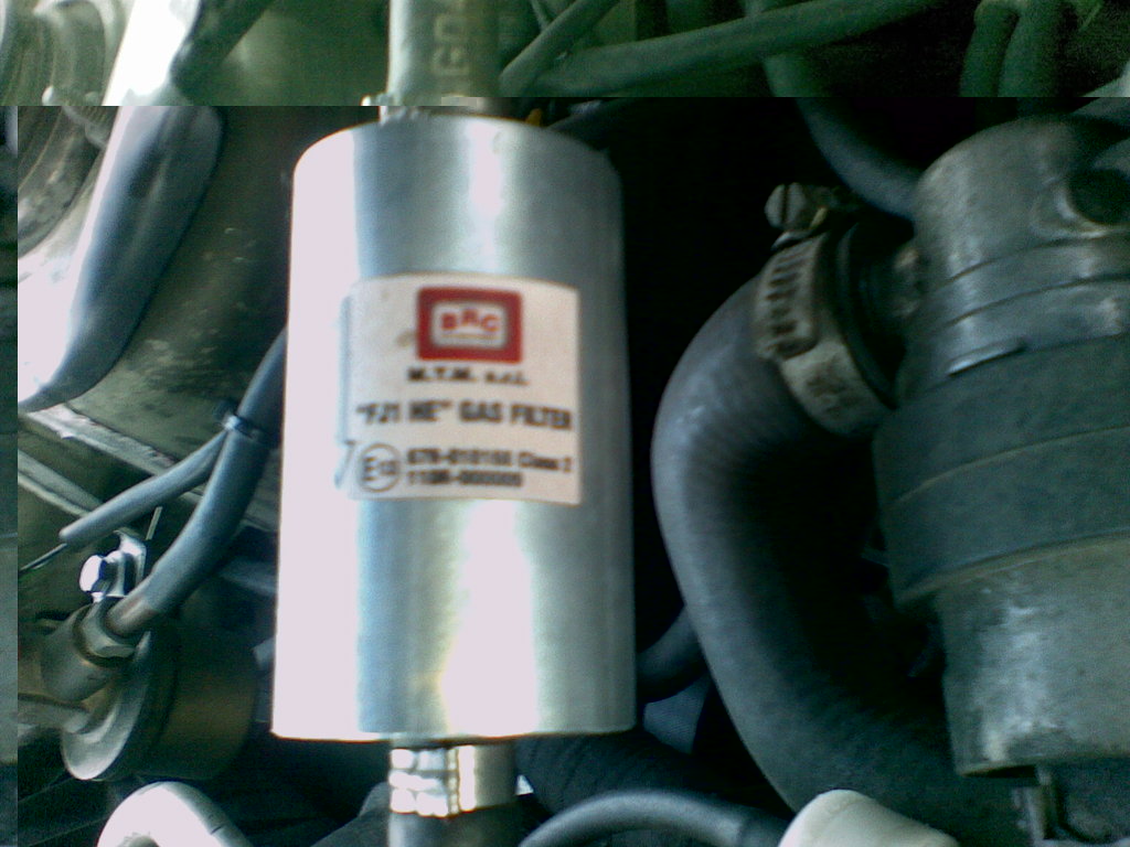

Ciao
chi sa dove reperire la cartuccia per sto filtro e quanto costa?

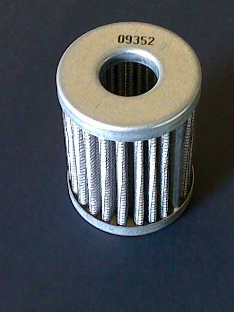

Quello ha all'interno 1 semplice cartuccia,per la sostituzione serve 1 pinza x seger e l'elemento filtrante,li vendo pure io a 8 euro cad. e ho appena venduto gli ultimi su ebay,me ne è rimasto solo 1 che di solito tengo come campione,ho fatto il riordino ieri ma fino a settembre nn riforniscono

Ecco la foto
Ecco la cartuccia in questione
Filtro per BRC.jpg (28.79 KiB) Visto 1518 volte

STILEITALIA ha scritto:uhm, se e' il filtro del gas, ce ne sono due e non uno solo, e li ho fatti cambiare ad un tecnico che monta impianti a gpl, costo 20 euro.
Si quello in foto é quello per la fase gassosa. Chiedo dove si possa reperire la corrispondente cartuccia perché qui per sostituirla mi chiedono cinquanta euri quando il pezzo costerà come dice Furano e la manodoperà saranno 5 minuti, massimo 10 se contemporanemante ti arriva una telefonata dalla moglie dalla quale stai divorziando...... :fuck: :fuck: :fuck: :fuck: :fuck: :fuck: :fuck: :fuck:
