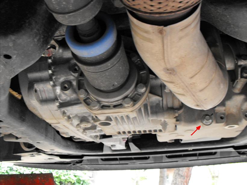

1) si alza la macchina sul ponte e si svita con una chiave da 13mm il tappo di scolo della coppa dell'olio......

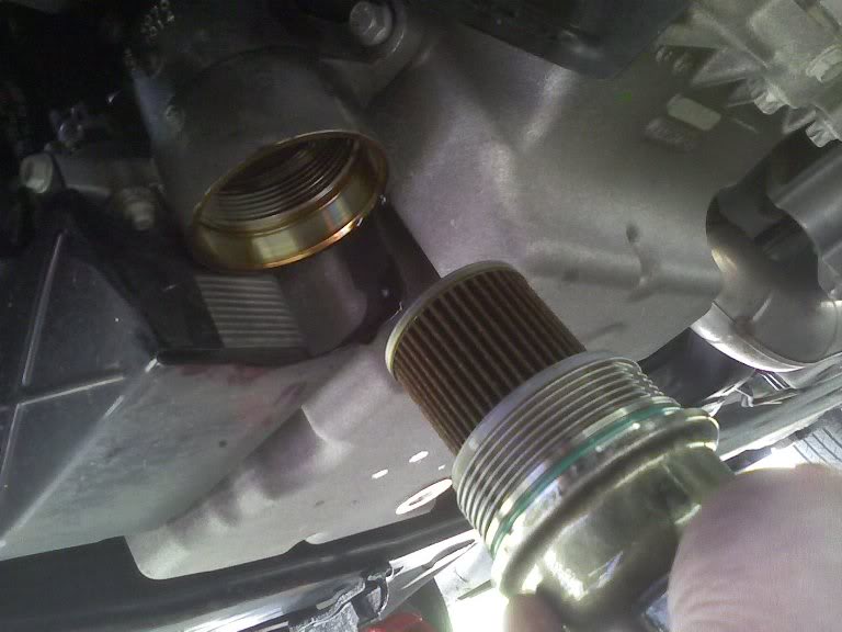

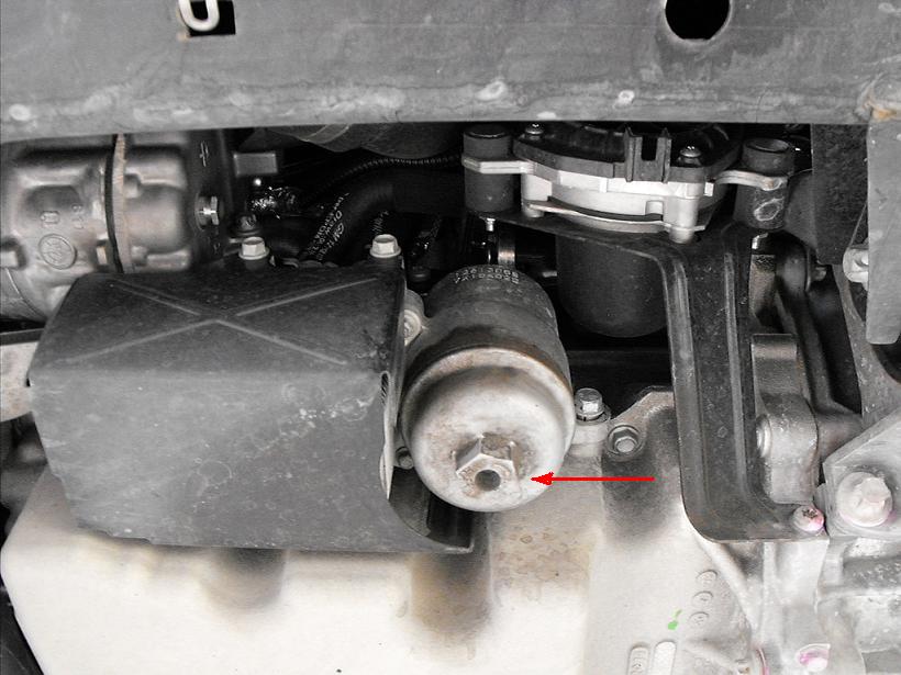

2) per sostituire l'elemento filtrante (e relativo O-ring) si svita con una chiave da 24mm l'elemento che contiene il filtro......

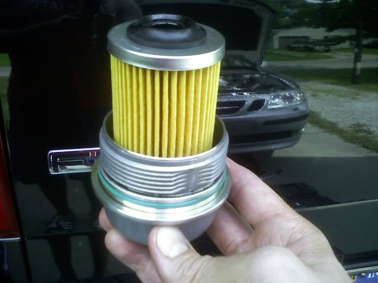

Un po' di foto trovate online dell'elemento filtro......
