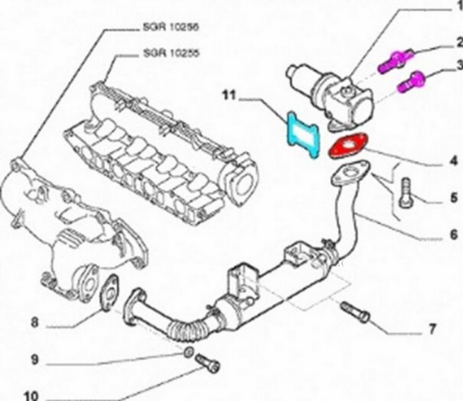

Buongiorno, ho visto in internet delle flange di chiusura parziale EGR che a quanto c'è scritto fanno andare meglio la vettura.
E' una modifica Alfa Romeo Fiat, il nostro motore è uguale e identico!
Qualcuno (in particolare Manuel) ne sa qualcosa ?
Da quanto ho capito, spulciando in internet, per il Multijet Fiat ci sono due tipologie di flange, una per il motore da 120 cavalli (flangia ovale rossa nello schema riportato in basso) e una con 4 fori per il motore 150 cavalli (flangia quadrata azzurra nello schema riportato in basso).
E' corretto o sbaglio ?
Quale e se è consigliata montare sui nostri motori da 150 cavalli ? La quadrata o la la ovale ? O addirittuta tutte e due ?

Sche EGR e flange
#2 Messaggio da leggere da dpn »
quale montare sul 150 cavalli ? Ovale sullo scarico, azzurra vicino al collettore o tutte e due ?

Questa dovrebbe essere per il 120 cavalli
#3 Messaggio da leggere da dpn »
Flangia per il 120 cavalli montata sullo scarico, vedi schema precedente (ovale rossa)

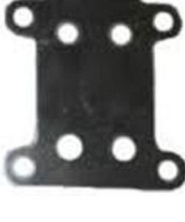

Flangia per il 150 cavalli.....
#4 Messaggio da leggere da dpn »
Questa dovrebbe essere per il 150 cavalli, piastra azzurra vedendo lo schema.
Quale montare Manuel ?
Azzurra, Rossa ? Tutte e due ?
Dicono vettura migliora, non ci sono più seghettamenti, egr rimane pulita e collettore idem, sarà vero ?

In questi forum o questi meccanici davano un minimo di giustificazione tecnica su come una flangia con 3 buchi che rendono la sezione del turbo meno della metà riesca ad eliminare i problemi di intasamento della valvola EGR ?

Praticamente la flangia blocca almeno un terzo dei gas di ricircolo e di conseguenza la egr si sporca molto meno. In teoria non dovrebbe nemmeno dare avviso di malfunzionamento visto che la egr è libera di aprirsi e di chiudersi.
Addirittura Alfaromeo mette la flangia disponibile in qualsiasi magazzino, con il proprio "part number" quindi figuriamoci.
Sulle macchine di un paio di anni fa la si tappava completamente, o la si staccava semplicemente :D

scusate, ma a sto punto tanto vale metterci una flangia cieca... :eyeroll: perchè così la valvola si sporca solo MENO VELOCEMENTE..... ma visto che i gas ci passano, si sporca comunque..

Sui motori Alfaromeo e sicuramente anche sugli altri c'è un sensore che mostra un'avaria al motore se la si tappa completamente. La macchina non ha alcun problema, non entra in limp mode, rimane semplicemente la spia accesa.
Con la flangia forata in modo giusto si dovrebbe riuscire ad ingannare questo sensore.
Re: Flangia per EGR
ah ok, diciamo che si fa transitare il minimo necessario di gas per evitare che qualche sensore impazzisca.. ma nel contempo si minimizza la quantità di gas che vanno ad imbrattare la valvola..
Diciamo che se non altro si dovrebbero allungare gli intervalli per la sua pulizia..

la modifica alla egr (chiusura parziale) fa "respirare" meglio il motore, NON fa imbrattare la EGR e sopratutto non imbratta il COLLETTORE DI ASPIRAZIONE, la vettura guadagna in "basso", gira meglio, NON seghetta e NON va a colpi, insomma ci sono delle migliorie sostanziali.
In Alfa Romeo e Fiat c'è una specifica apposita e i ricambi li vendono in magazzino.
Manuel cosa ci dice in proposito ?
Grazie
P.S.
Chiudendola totalmente la egr si accende spia motore e la vettura va in recovery, ecco spiegato il perchè della flangia con dei fori e non una pistra che la chiude totalmente.....

Buonasera a tutti. Scusate la mia assenza, purtroppo siamo impiccati con le macchine (meglio così) e la sera sono veramente a pezzi :@
Su questo tema, so che anche Renault aveva intrapreso azioni correttive al fine di risolvero o quanto meno ridurre il problema intasamento EGR.
In alcuni motori, funziona molto bene.Sulle nostre Saab però, quando avevo chiesto all'ETAC (centro assistenza tecnico G.M.) non sembravano ottimisti sulla novità.
Secondo i loro pareri, la centralina motore, dopo un periodo abbastanza lungo di monitoraggio del sistema iniezione, si accorgerebbe della strozzatura creata da queste guarnizioni, provocandone il calo di potenza e l'accensione della spia motore.
Purtroppo, non ho mai sperimentato questa modifica e non vi saprei consigliare.Sicuramente danni o problemi non ne creerete strozzando il passaggio dei gas nel sistema EGR, e in questo modo si può testare la validità di questa modifica.
Se dovessi avere novità in merito, ve le comunicherò immediatamente!!!!
Auguro a tutti buona serata.

Sui vari siti / forum Alfa e Fiat ne parlano molto bene della modifica........
Il problema è sapere se per il 150 cavalli va bene la flangia rossa o la azzurra (dallo schema riportato in alto)

Se non ricordo male, sul 150cv l'attacco della EGR è rettangolare, quindi dovrebbe essere quella azzurra!
