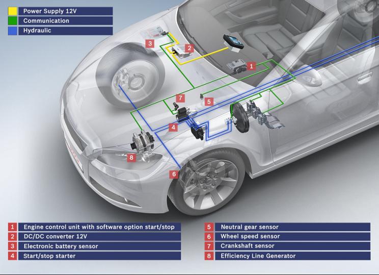

Qualcuno ne ha mai provata una? come funziona..? L'auto si spegne ogni volta che si ferma e si riaccende quando premo l'acceleratore per ripartire..?
L'avviamento come avviene, per mezzo del normale motorino d'avviamento?
Se così fosse mi domando: le partenze richiedono sempre un paio di secondi per permettere al motore di riavviarsi ed al cambio di "collegarsi".... il motorino d'avviamento è classico...? non soffre questo uso intenso e continuo? l'elettricità consumata... non rischia di scaricare la batteria..? quante accensioni/spegnimenti si hanno di autonomia prima che si riveli necessario ricaricarla?

Topic interessante! Il motorino d'avviamento è sicuramente rinforzato, non è quello normale. Per quanto riguarda la batteria invece...non saprei!

Esattamente come dice cerry (almeno su una BMW 118d che ha un mio amico), il motore riparte quando schiacci la frizione; devo dire che è estremamente veloce, non comporta perdite di tempo.
A quanto ne so, il motorino d'avviamento non è un classico motorino ma uno "speciale" che si inserisce in maniera differente per quanto concerne l'accoppiamento con gli organi motore.
E' sicuramente molto più prestazionale in durata, leggevo circa dieci volte rispetto ad un comune motorino d'avviamento: la batteria è maggiorata (poichè anche se a più basso consumo comunque il motorino assorbe corrente più di uno normale) e mi sebra che i servizi (radio, fari e anche il clima) rimangano in funzione anche ad auto spenta (penso per un tot di tempo).
