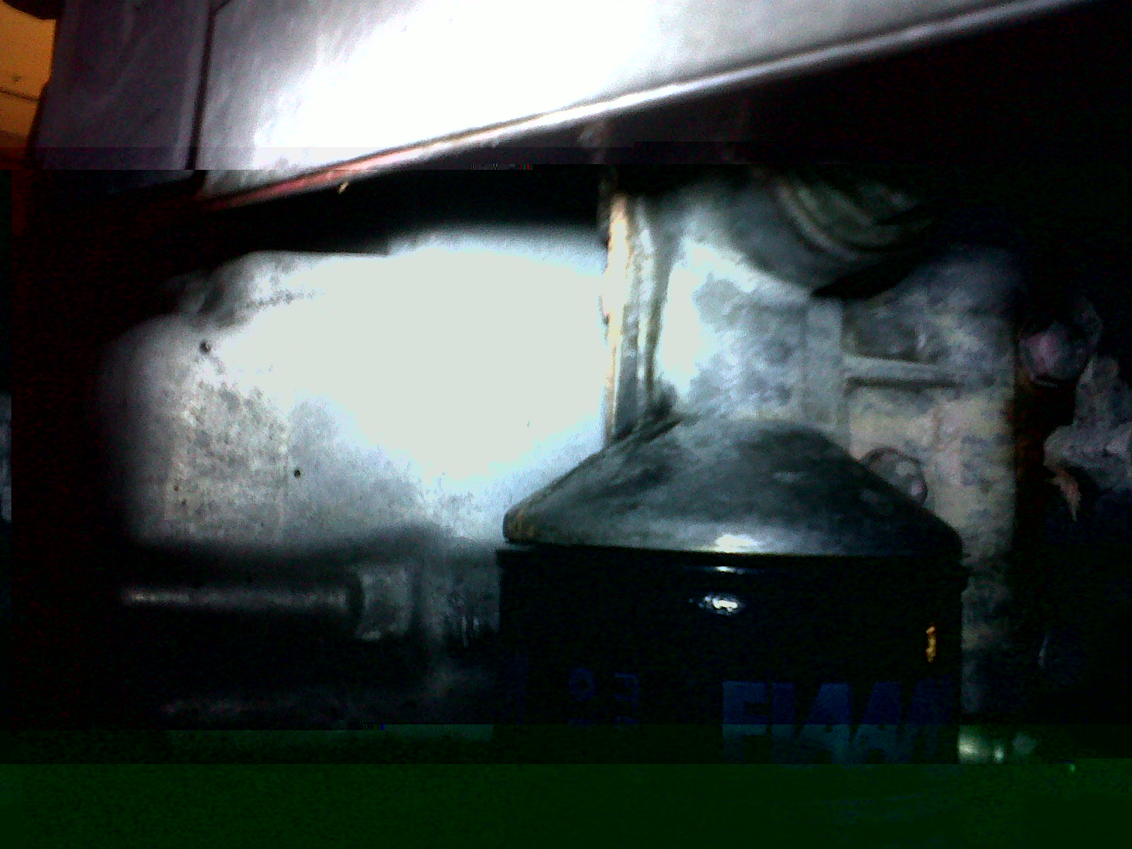

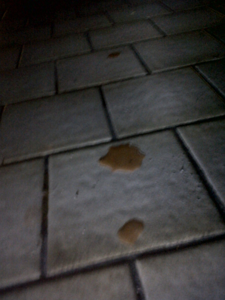

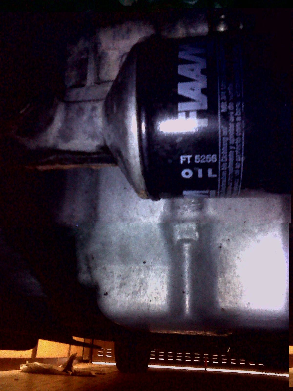

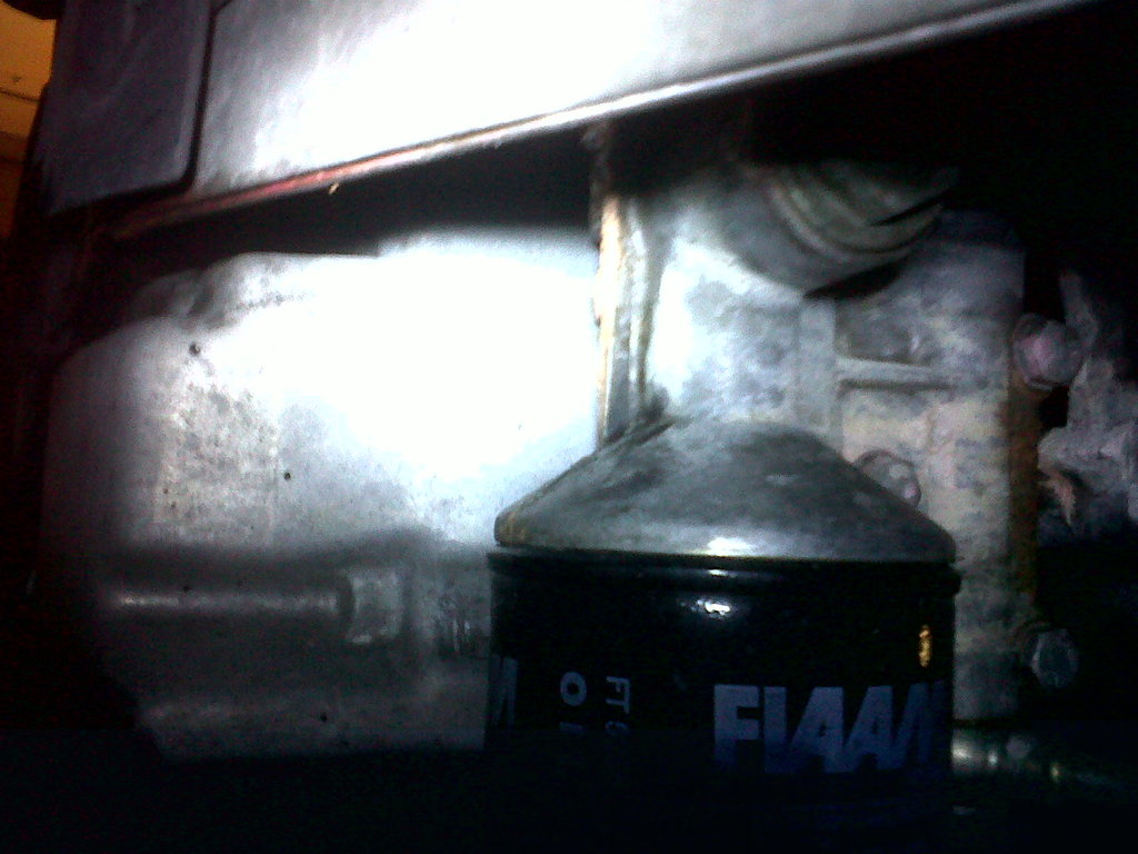

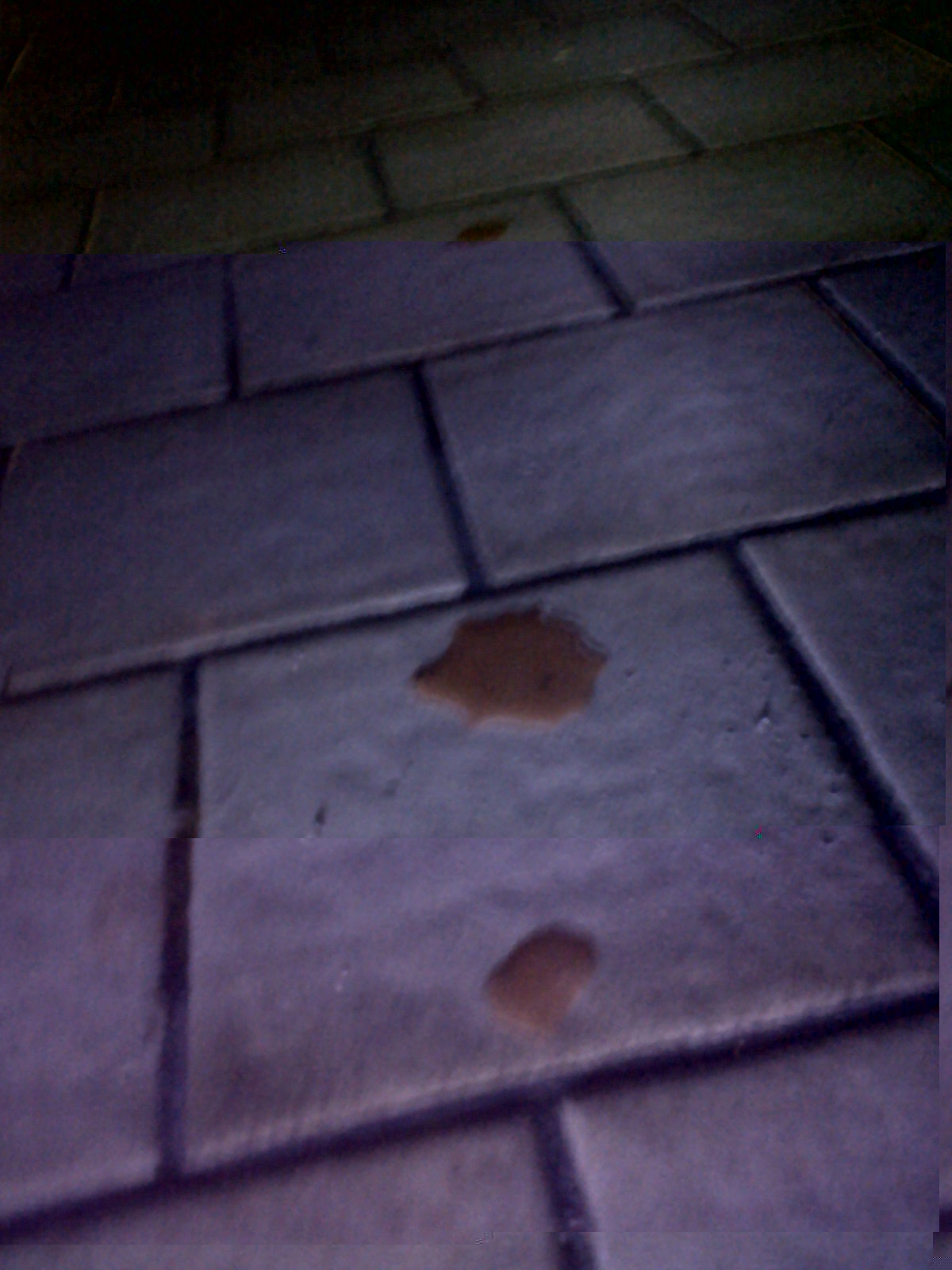

sabato prox cambio l'olio e metto la macchina sulla buca, ma oggi mi sono accovacciato sotto (per quanto uno della mia stazza possa accovacciarsi :) ) e ho scoperto che la perdita viene da dietro il filtro dell'olio, ma non ne capisco l'origine..
è un liquido arancione che, seccando, forma una specie di melma color ruggine (tipo fango come consistenza).. sempre in maniera limitata..
quindi, alla luce dei fatti... ghe gazzo è?
vi metto due foto, una che vi fa vedere la macchia, l'altra il luogo dove si accumula, ma è talmente poca roba che non si vede praticamente.. foto fatte da blackberry, quindi..

Ho visto le foto.. ma non capisco niente.... :)) Da dove cola l'olio? hai identificato il punto?
Comunque è strano quel color fango li! ma il liquido si presenta in quello stato anche da fresco??
Comunque di sicuro olio motore non è, sarebbe nero.. e francamente a vederlo così non mi sembra un liquido dell'auto!! :vilain: i liquidi dell'auto (olio motore a parte) sono tutti limpidi!!
Ma, ripeto, il tubo da cui avevi visto le gocce qual'è??? :vilain: :vilain:

eh non so se si presenta così anche da fresco, non riesco ad individuare la fonte della perdita..
sul pavimento è così, mentre da dietro il filtro dell'olio (su verso il motore) c'è un po' di melma dello stesso colore, ma roba minima...
non zaprei... cmq non ho invertito le vaschette :))

ZioTom ha scritto:eh non so se si presenta così anche da fresco, non riesco ad individuare la fonte della perdita..
Ah si, lo vedo.. mi sa che è quella roba li.. ma chissà che cavolo è... :vilain:
