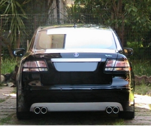

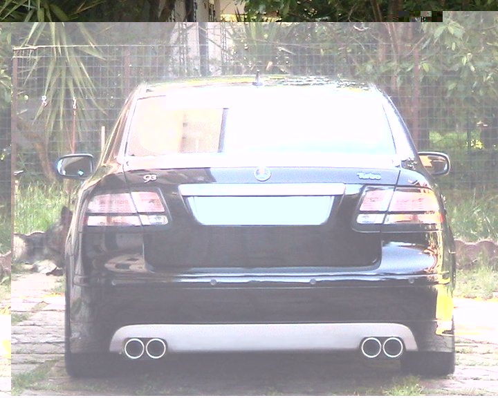

Belli gli scarichi :l

Belli gli scarichi :l[/quote]
Grazieee :)) sapessi quante ne ho passate per adattarli :[

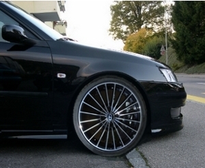

Bellissimo il tuo estrattore :), chissà se posso montarlo anch'io???

Turboviggen ha scritto:Belli gli scarichi :l
Grazieee :)) sapessi quante ne ho passate per adattarli :[[/quote]
Però alla fine è venuto un ottimo lavoro :l

Turboviggen ha scritto:Bellissimo il tuo estrattore :), chissà se posso montarlo anch'io???
è un accessorio Hirsch e mi sa che con i tuoi scarici non va bene :o(
