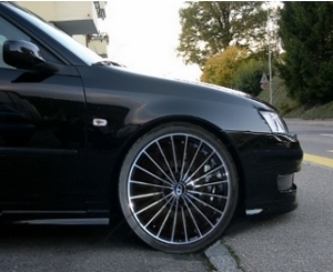

OT:Ma la foto della tua macchina con il cerchio a raggi è un Photoshop ?

Si quella che ho messo si,l'ho utilizzato molto x scegliere il cerchio che più mi piaceva, ne ho fatto anche di altre per provare i cerchi, purtroppo ora sono fuori zona x lavoro e non ho avuto tempo per scattare foto ma al rientro la lucido per bene e le scatterò delle foto da più punti.

Ah ecco mi sembrava Photoshoppata :8

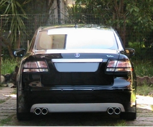

Luca ho controllato la misura del terminale e mi da in mm 80x2, che in pollici sarebbero 3,15x2; è questa la misura che interessa a maptun o devo controllare altro?

Si infatti, la Saab è sconosciuta per la maggior parte dei produttori maggiormente diffusi in Italia.
Giusta osservazione :pleased: , il terminale è un modello prodotto per Bmw ma con opportune modifiche come vedi ci stà anche sulla Saab, l'attacco al terminale è pressochè simile ma il silenziatore è stato tagliato di 15 cm circa perchè sotto la 93 non ci stava.
Logicamente l'ho fatto perchè il terminale "nuovo" mi è stato praticamente svenduto e vedendo che era Supersprint non potevo farmelo sfuggire, un bravo preparatore ti fà la modifica per 150 Euro, ora devo solo sostituire il catalizzatore con uno metallico 200 celle per completare.

Ciao Miura da quello che ho letto un terminale non ti cambia nulla a livello di prestazioni, io sinceramente ho constatato che ora l'auto è più libera, apre molto meglio e il sound è a dir poco "celestiale", qualcosina mi dice che i consumi siano leggermente aumentati ma le prestazioni ti assicuro sono migliorate, non sò se hai notato la valigia che ti porti sotto l'auto, è indicibile, un vero e proprio obbrobrio per fare un dispetto all'auto, appena l'ho vista mi son detto "è la prima cosa che cambierò".
Per quanto riguarda il prodotto ti posso assicurare che come supersprint non troverai nulla, oltre ai materiali anche le misure utilizzate sono superiori a quelle di altri produttori, peccato veramente che non abbia nulla per le nostre belle Vichinghe.

No più che il terminale che è sempre più grosso... è importante il diametro del tubo che sta sotto alla macchina.. quello che arriva al silenziatore.. per assicurarsi che non strozzi il maggiore flusso di scarico. sia il finale (prima del silenziatore) che il centrale.. dove c'è il barilotto..

ma i lancia missili sono quei 4 dietro :D :D :D
