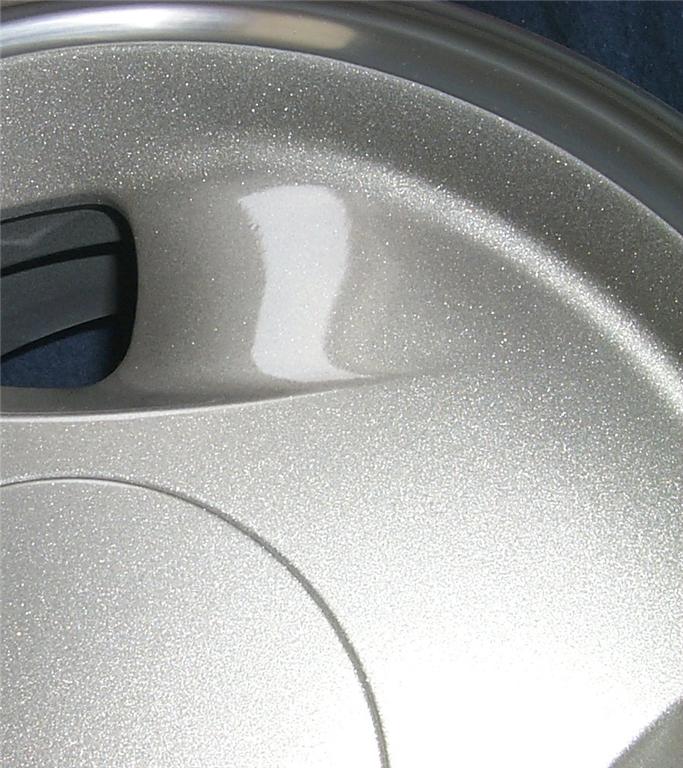

si è proprio tolto il riporto di alluminio sui bordi! Ho fatto un casino al lavagista che mi ha passato anche il polish su uno dicendo che erano solo opacizzati!!
c'è mancato poco che mettessi le mani addosso a un dipendente extracomunitario che ha cominciato a insinuare che li avessi rovinati io (ci sono i marciapiedi....)! Gli ho chiesto se fossero assicurati e mi hanno detto di si, vedremo. Conoscete qualcuno a Roma che li può sistemare? un comune carrozziere può farlo? Ho sentito il venditore che mi ha detto che pensava che sapessi che si tratta di un riporto in alluminio che andava lavato con la massima cura .....ma vaffffff
PRIMA erano così:
PRIMA erano così:

Ma quelle sono le foto del "prima"? E il "dopo" dov'è?
