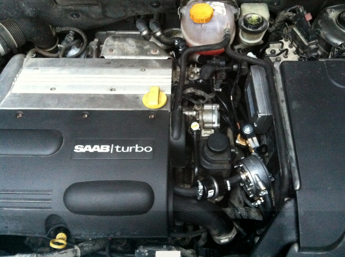

Che serbatoio hai installato e di quanti litri?
potresti fare qualche foto del motore?
di che zona sei ? il prezzo che ti ha fatto e' buono, al nord italia ci sono prezzi piu' alti
ciao.
Il serbatoio è un toroidale da 50 Litri.
Sono della provincia di Caltanissetta in Sicilia e in effetti mi è sembrato anche a me buono il prezzo, visto che avevo gia messo in preventivo sulle 2000 euro.
Ho fatto come mi hai detto una foto al motore, il lavoro fatto mi sembra eccellente, sembra uscita di fabbrica cosi ad essere sincero
Giudicate voi
